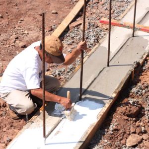

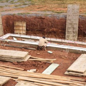

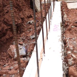

    我们刚刚为我们的页脚和地下室铺设了混凝土。在浇筑墙壁之前,我们使用超级胸腔作为毛细血管突破。我们的页脚宽度为18英寸,总共204个线性脚。地下室墙为10英寸宽,所以我们不需要涂上整个18英寸的脚踏板,但是我们无论如何,我们做了,因为它不是额外的工作。使用产品的2 - 35磅桶,我们能够在键道上用一些剩余的剩下的剩余涂层。每35磅桶都只需25.00美元。在另一个GAB论坛上关于毛细血管休息,提到的产品用作毛细血管断裂是经电阻250GC。我呼吁检查该产品的价格,5加仑桶的价格约为250美元。我可能需要2个桶覆盖我的页脚,所以成本是昂贵的。此外,我有点喜欢透镜是基于水泥的,可能比一些更薄的防水涂料更加艰难,特别是考虑到踩踏和刮擦的量,当工人形成地下室墙壁时它必须承受它。最重要的是,我叫做了钍的卢比,他们说我可以在倒出的页脚24小时后申请它。谨慎,我等了两天,让混凝土在我申请之前稍微治愈更多。在第一件外套之后,您必须等待12小时才能涂上第二件外套。 The application is done with a thick block brush. The product is supposed to be applied with a pancake batter consistency so it's not exactly like you are painting with thin latex and it will take some more time to brush on. Wetting the footer will help.
    对于家众主积极参与建筑工程,我认为这是一个很好的产品,因为如果您的基金会承包商为您提供有关毛细管休息的困难时,您只能去当地的大盒子商店并购买此东西并自己申请。只是告诉你的基金会承包商将倒入地下室墙倒入几天,而你把这种东西放在上面。也许你可以在周末过来。
    虽然我有几个人的页脚,但我决定涂抹20型Waterstop的地球盾,防止水通过页脚/墙壁接头跑到我的地下室。我明白将应用的喷涂外部地下室壁防水将沿着我的页脚覆盖,以覆盖该接头,但我想要额外的保护。我住在一所房子里,一个地下室淹没,大部分水都通过该页脚/墙壁接头。Waterstop产品进入16'-8“条带,每次花费21美元。所以要覆盖204个线性脚,它会花费我差不多300美元。我在最靠近外部的键槽侧面施加了Waterstop,而不是直接在键槽中该网站展示是因为我不想在键队中间围绕着钢筋。我认为它仍然会这样做。我没有使用网站推荐的底漆,因为我谈过to the company’s technical support person and he said the clay-based waterstop strips are already sticky enough and if you have a relatively clean footer, it will adhere to it with some foot pressure. And this was true. As an alternative to the primer, you could use the 3M adhesive spray that come in cans. It might save you some money.
    我附上了一些照片的乐趣。请注意纸张仍然在Waterstop Strip上。您应该在倒墙前将其移除。我坚持下去,因为倾倒的早晨有一个轻微的毛毛雨,我不希望基于粘土的Waterstop扩大。这是另一件事,当下雨时,不要申请这个东西,或者它会损害其有效性。
