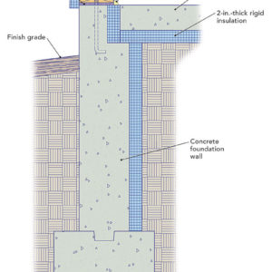

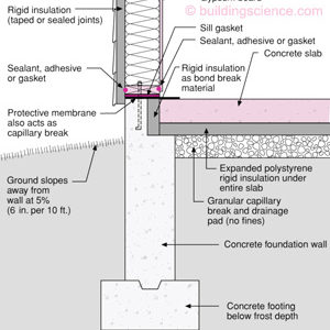

对于层板施工,有3个保温位置——边缘、次板和茎墙(直到底座)。在FHB 245中,Martin说,重要的是使茎壁绝缘到最小R10。规范规定,在任何垂直、次板或外部裙的组合中,至少有4英尺的R10。《建筑科学》展示了边缘和次板(无茎墙)隔热图在这里.那么为什么要用stemwall隔热呢?是为了防止板下的隆起吗?难道碎石层不会像木筏板那样产生这种效果吗?如果当前项目不需要,它将节省大量的劳动力。

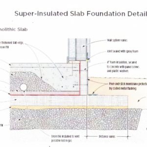

    感谢您的回复。筏板的垂直部分不就相当于你图中的板边隔热层,而不是船艏壁吗?我知道在FPSF中有一个水平等量。如果图中的边缘和水平绝缘与包膜有关,为什么要增加stemwall绝缘?为什么不这个:
    马丁Holladay||# 3
    马太福音,
    我有两个理由喜欢我的细节胜过你的
    1.在我看来,平板下面的土壤更暖和。和你的细节相比,这能减少热量损失。
    2.根据你的说法,石板下面的土壤可能会结冰。虽然足够深的碎石层可以解决隆起的风险,但承包商不习惯在茎墙之间的石板下安装12到16英寸的碎石,他们可能会弄错(或者异常的土壤条件可能会绊倒他们)。更重要的是,筏板可以漂浮,但有了茎墙,周边的墙就不能漂浮了。结果可能是不同的运动。

    还请注意,许多筏板细节(特别是那些寒冷的气候)包括机翼绝缘,以保持板下的土壤冻结。详情见下文。

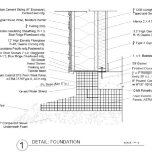

    布兰登,这是一个很好的背景——我的图表来自“建设美国”报告,上面写着“适用于所有气候”。然而,从你引用的文章中,当你只有2英寸的板下时,茎墙保温只是为了轶事式的舒适——当我们谈论6英寸以上时,就像我们所比较的大多数筏板细节一样,不是特别引人注目。
