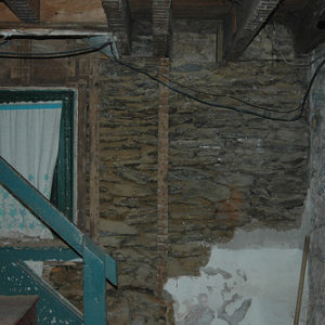

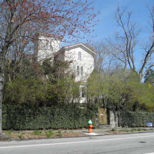

    1865年建造的石屋是用灰泥粉刷的,里面的灰泥正好贴在石板上(没有空洞)。我要检查一下这部分的窗台到底在哪里。扩建部分建于19世纪80年代,是砖和石膏/板条内部。中间有一个1英寸的空隙。扩建部分的地下室部分低于地面,基础是灰浆石材。额外的部分比房子的其他部分要冷得多,地下室非常寒冷。我已经把地下室的灰泥拆掉了,在1英寸的气隙里放了泡沫板。这所房子是作为夏季住宅建造的,没有隔热材料。这房子看起来很棒……

    似乎没有任何问题的关注,使用封闭细胞聚氨酯在带托梁和石头在地下室的图片。地基看起来比地面高度要高很多,从底层地板到楼板(或泥土?)哪怕喷一英寸的聚氨酯也会降低,不会增加木材水分问题的风险。屋顶的悬挑似乎也足以很好地控制屋檐下的回飞溅,即使表面等级不是最优的,你也不太可能通过用封闭的泡沫隔热地下室和绑扎搁栅产生问题。
    在所有的砖部分可能有一个分类板,或榫眼在砌体,或铁托梁吊架支持托梁。这也可以是绝缘的,但你有一个图片可能是有用的。
