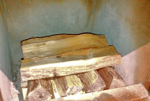

    图片来自今天早上的火灾:从上到下的燃烧电荷堆栈,Fatwood点火棒依偎在上层之间,大约40分钟后发生火灾。注意没有烟灰在火箱墙上,这就是你要去。
    享受吧!

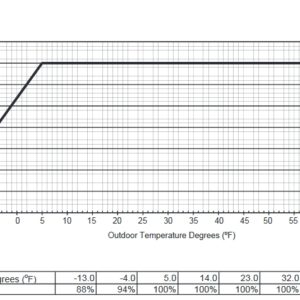

    我找到了更多信息。在-13°F时,MXZ-3C30NAHZ2的加热能力实际上是其额定容量的88%。所以在-13华氏度的温度下是25168 BTU/h。
    信息来自这里:https://nonul.mylinkdrive.com/files/M-Series_Engineering_Manual.pdf
    请参见该工程手册中的下图。
  13. 吉姆Sweazey||# 13
    哇,这看起来正是我需要的。谢谢马丁
