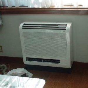

    在第5区,您会在天花板附近的单位靠近地板吗?似乎大多数空缺期望在墙上定位高,但我读了一个建议将其放在寒冷气候的地板上方的一个艺术品。我们在这里使用一些空调,但主要需要加热。
  30. GBA编辑器
    马丁Holladay||#30
    回应哈莉·鲍伊
    哈莉,
    壁挂装置设计用于墙壁上安装高;他们的粉丝和叶片被设计成在整个房间里分配暖空气或凉爽空气的好工作。
    如果您想要落地设备,大多数MiniSplit制造商为该位置销售专门设计的室内单位。(见下面的照片。)
