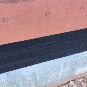

窗口窗口细节 Jonathan Lawrence CZ 4A新泽西州|发布能源效率和耐久性在2017年9月22日上午05:07 附加是我的“Innie”窗口安装的“当前”高度和3-D详细信息。我最近添加了斜面的窗台。 你觉得我需要把那个斜面的窗台带到罗西的前沿,所以它会排出雨屏?其余细节的任何评论? 谢谢。 回答 加入领先的建筑科学专家社区 成为GBA主要成员,并即时访问绿色建筑,研究和从现场的报告中的最新发展。 开启免费体验 相关问题 关于设计窗台靠屋顶的窗户的想法 窗户细节:岩棉窗,雨幕,灰泥 窗台泛问题 窗台潘闪烁 答案 Jonathan Lawrence CZ 4A新泽西州|2017年9月22日05:10 PM|#1 再次尝试高程附件。 GBA编辑器 马丁·霍洛拉|2017年9月23日05:46 AM|#2 乔纳森,我问自己的前两个问题是:(1)WRB在哪里?(2)窗台潘在哪里? 我得出结论是(1)拉链护套是WRB,(2)SIGA FENTRIM胶带是窗台平底锅。我猜是否正确? 我的在线研究表明,SIGA FENTRIM是一种空气密封带,通常推荐用于窗口的内侧。我不知道它是否旨在抵抗液体水或充当窗台。请记住,一个窗台平底锅需要充当屋顶。它需要潜水和持久。因此,您可能希望研究Fentrim作为Sill Pan的使用。 问:“你觉得我需要把那个斜面的窗台带到罗疹的前沿,所以它会排出雨屏?” 答:没有。倾斜的窗台只是一个垫片。它是一个垫片,它被设计为一个光滑的表面,您可以安装窗台平底锅。 问:“对其余细节的任何评论?” 答:除了我的早期一点 - Fentrim磁带可能不是一个网站制造的窗台锅的最佳选择 - 您可以通过在窗户的脆弱的底角上调出窗台来改进铝制窗台的细节。您可以将垂直腿纳入这些脆弱的角落的闪烁,并且您可以使用外部jamm延伸覆盖铝的垂直腿。 Jonathan Lawrence CZ 4A新泽西州|2017年9月23日08:27|#3 马丁, 谢谢,你猜对了。 Fentrim有几个版本,包括一个用于外部空气和风力驱动的雨后密封的黑色。我很幸运能拥有一个非常知识的当地SIGA员工,并且已经访问了几次网站。他告诉我,用黑色Fentrim密封拉链/泥浆/基础墙壁连接,并且我可以使用相同的窗口Ro,我将与他确认。 对于斜面窗台,我计划使用Boral,它不会吸水,是腐和防霉的。 窗台由窗户制造商提供。我会检查它们,看看它们是否可以稍微超大,所以我们可以在果酱扩展处转动。 谢谢。 Jonathan Lawrence CZ 4A新泽西州|2017年9月24日08:01 AM|#4 马丁, 我用SIGA确认了FENTRIM将用于RO。它是我在附图中使用的泥浆窗台的磁带。这种胶带有外观等织物,非常强壮,粘稠。与拉链不同,我发现几乎不可能穿刺。SIGA还告诉我,如果我想节省一些雄鹿,我可以为JAMB和标题使用Wigluv,但Fentrim显然是2个磁带的更强大。 登录或创建帐户以发布答案。 注册 登录

再次尝试高程附件。
乔纳森,
问:“对其余细节的任何评论?”
马丁,
谢谢,你猜对了。
谢谢。
马丁,
