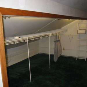

  3. 戴夫·麦克||# 3
    谢谢你!我又一次不清楚/困惑于我所谓的膝盖墙。
    我不认为我家有膝盖墙。正如我在之前的图片中展示的,我更多的是扬起的斗篷。
    我的天花板不会一直向下倾斜到卧室的地板上,在那里他们会在它前面有一个小的膝盖墙。
    我的天花板从房子两侧向上倾斜了大约3英尺。在卧室的一侧,没有壁橱,就在屋顶线倾斜的地方,然后与外墙相接,大约3英尺高。另一侧实际上有一个衣橱,你可以走进去,标准的门口高度,然后你可以看到上面的斜坡的延续,大约3英尺高的外墙。除非壁橱外的那面墙一直延伸到倾斜的天花板,被认为是6英尺高的齐膝墙?因此,看看新的膝盖墙的图表,我会有一个6英尺高的膝盖墙,它支撑着倾斜的天花板,从“衣柜地板”到底部3英尺高。这些是我们用的壁橱。
    所以,“较短”的外墙就是我所说的膝盖墙。
    所以我猜,那部分会被拆除,还有天花板,泡沫喷雾只会喷在较短的外墙上,然后喷到斜坡上。
    你觉得这样更有意义吗,马丁,这听起来像个计划吗。这样就没有什么东西会被密集地塞进去,等等……
  4. 戴夫·麦克||# 4
    希望这张照片能出来
  5. 戴夫·麦克||# 5
    PIC和我的非常相似。衣柜后面的墙就是房子的外部,后面就没有了。
    这就是为什么我们想拆除干墙后只在外墙和倾斜的天花板上喷洒泡沫,然后吹进去覆盖阁楼甲板的地板。
