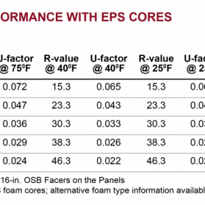

    我从未见过4“SIP面板有R28,而且气候/天气较冷,最糟糕的是它。有关信息,请参阅以下图表......

    R28对任何泡沫组件有点乐观。大多数闭孔泡沫在发泡剂耗散后,每英寸r5.5和r6之间的长期r值。
    最有可能您的4.5“塞佩墙与干墙和外面的雨披,包括空气薄膜将在R25装配周围结束。不太糟糕,但没有什么特别的。2x6带R5刚性的螺柱墙会让您更少的组装R值成本且没有SIP问题。
