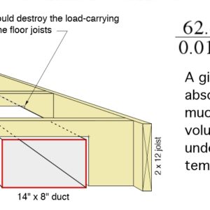

    只是为了澄清观众中他人的情况 - 这是四个基于质量的热量的因素。凭借密度差异,它变成了巨大的差异。我也在这里引用Siegenthaler - 他的幻灯片20在这个演示中有一个很好的工作表明差异。
    http://www.duluthenergydesign.com/content/documents/generalinfo/presentationmaterials/2013/day1/hydronics-siegenthaler.pdf.
    马丁·霍洛拉||#2
    回应上野Kohta
    科塔,
    感谢您对John Siegenthaler演示的联系。我正在再现下面的相关形象。
    我很了解澄清大众/批量问题的建议。我已经编辑了那句话来反映你的建议。
