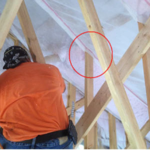

    当它将在所有桁架的网渗透时,我无法想象如何保持连续气旋阻滞剂。系统的二维图避免了显示交叉点。

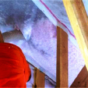

    看看图像#4,显示完成安装。可见的面料上有红色字母,是我们正在谈论的绝缘网;该网在具有足够低的烫发额定值的版本中可用,以成为蒸汽延迟器。
    我不知道为什么你很难把这层想象成连续的。在我看来,它确实是连续的——比一层被认为是适当的蒸汽缓凝剂所必需的连续得多。
    欧文斯康宁没有声称这网是一个空气屏障。空气屏障在其他地方——它由屋顶覆盖层和用于密封屋顶覆盖层泄漏的罐装喷雾泡沫组成。
    如果这层织物旨在作为空气屏障,则网络桁架成员的渗透可能被认为是棘手的。然而,覆盖有问题的45%的蒸汽延迟器是95%,如占地100%的区域。

    你可能是正确的,它不像它只是设计用于延缓湿度而不是空气一样重要,也许安装它更容易,但我想看看与他们提供的整洁安装,显示了您如何处理从底部到顶部和弦的桁架网。
    也许愚蠢地说,今天的大多数房屋都没有设计具有相同的倾斜桁架,但具有复杂的交叉口,梁和单声道桁架经常在混合中覆盖胶合板。

    马尔科姆-我觉得你太轻易放过马丁了。这张照片没有显示蜘蛛网从顶部的和弦往下掉的地方,它只显示和弦。要使这些连接处不透气性或不透气性非常耗时。空气携带着水分,除了最干燥和最温暖的气候,这一点很重要。

    不管有没有蜘蛛网,对我来说,这个系统都与桁架屋顶的固有优势背道而驰。无论是喷雾泡沫还是网状物,你都在与设计成的大洞的特点作斗争,里面充满了结构构件,底部隔热效果最好。

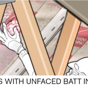

    Owens Corning不需要以密封方式安装网。(如果对此问题有任何疑问,请查看制造商的建议,即将创建的网站中的漏洞插入,以插入绝缘吹软管:“用薄型的薄玻璃玻璃玻璃垫绝缘插入任何网状孔。”看从公司的安装说明转发了下面的插图。)

    链接的呈现在系统的安装上更详细地显示了更详细的详细信息以及桁架在网接缝上的渗透。
    安装演示
    它似乎玉米康明将希望提供更多的直接原因,为什么他们的系统应使用刚性,开放或封闭的电池泡沫解决方案。而是在安装期间,他们的销售表提到了“实惠”和“无法”的“没有隔离”。

    它实际上并不难以在网上工作。关于整个吹玻璃玻璃对护套的整体思想的保留,系统有一些智能细节..

    谢谢你发布这些照片。它们可用于可视化该系统的安装方式。
