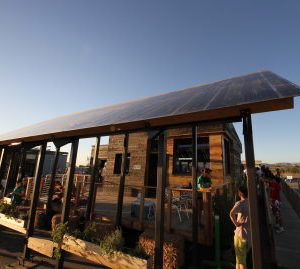

    有趣的是,这项研究是在加州进行的。附图是米德尔伯里今年参加迪克兰马拉松的参赛作品。正式开业的第二天。干燥的圣塔安娜风从该地区和沙漠带来了大量的沙尘。
    我在华盛顿州北部,在那里我发现我需要一年两次冲洗面板来清除面板上的花粉和处理鸟类。当地树木的花粉似乎很粘,当雨水把它带到面板底部时,花粉就会堆积起来。足以开始收集种子和苔藓…鸟类提供种子和肥料。
    我询问了当地一家生产清洗玻璃用化学品的公司,他们的意见是,在我们地区不清洗电池板的人最终会非常不高兴。他们观察到,许多玻璃制造商已经将钢化玻璃中的硼换成了钠——而钠面板更容易在玻璃上蚀刻出诸如鸟粪之类的东西。
