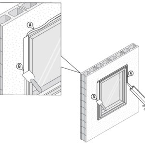

    我喜欢这个概念。在安装壁板之前,风当然不能把它吹掉。
    我注意到,这张照片显示了这个系统是在窗口安装之前应用的。怎样才能让窗户正确地闪烁呢?MFG对门窗集成有什么建议?
    以撒的
  18. GBA编辑器
    马丁Holladay||# 18
    回应艾萨克·萨维奇
    以撒,
    您必须咨询您正在考虑的液体应用WRB的制造商,以获得窗口闪烁的详细信息。
    关于杜邦流体应用WRB系统,您可以在这里找到窗口安装说明:
    http://www2.dupont.com/Tyvek_Weatherization/en_US/assets/downloads/pdfs/K-23628_CommercialFluidAppliedFlashingInstall_09-24-10.pdf
    以下是相关的两个步骤:
    “第八步
    a .沿窗法兰与窗柱和窗头的墙壁之间的界面涂上一层连续的杜邦™Tyvek®流体应用闪光和接缝复合物。
    B.使用抹刀将闪光平滑到大约2英寸宽x 60密耳厚。确保接缝两侧的边边延伸1 "。完成后,检查表面,以确保流体应用程序的应用是连续的,没有任何空洞或针孔。
    步骤9
    使用支撑杆和杜邦Tyvek®流体应用系统密封胶或推荐的密封胶,在窗户内部和闪灯之间创建一个连续的周长密封。当立面完成时,放置一个连续的密封胶珠,将窗户与立面整合在一起。”
