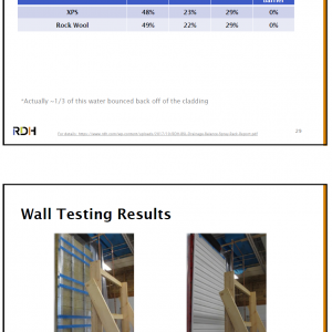

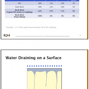

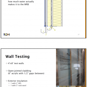

    Kohta上野||#7
    添加到本讨论 - RDH的Lorne Rickets最近发表(外部绝缘:更分层的理解),其中包括它们的外部绝缘和开口包层的墙壁的喷雾测试。相关载玻片的剪辑下面。
    他们有一个光滑的装置来测量水最终从哪里流出——从覆层的外表面、覆层的背面、外部绝缘材料的表面,以及绝缘材料后面的防水屏障。
    快速外卖:没有排出的水通过绝缘度,到水控制层。基本上,所有这些层都在进入墙壁之前脱落水。
    当然,我们必须在设计墙壁时,假设水会回到那里——完全有可能会渗透和其他细节。但这是一个很好的证明这堵墙的分层本质上限制了水的流入。
    此外:这项研究是基于:https://www.rdh.com/wp-content/uploads/2017/10/rdh-bsl-drainage-balance-spray-rack-report.pdf.
      马丁·霍洛拉||#8
      科塔,
      感谢您提供有关在我文章中确认分析的研究的信息。我很欣赏它。

    Kohta或Martin - 偶尔我们将胶带的覆盖墙安装有胶带的Polyiso,在胶带绝缘层顶部的黑色WRB,以及与IPE或Cedar板或Hardie(面板和董事会)壁板,超过1x4 Rainscreens的开放式覆盖物,用于现代化看。我认为这个还可以,对吗?
      马丁·霍洛拉||#11
      armando,
      Malcolm Taylor的评论 - “我的大卖不是使用开放式包层” - 显然是对研究人员对在具有开放联网包层的墙壁上到达绝缘层的对浮动的反应驾驶雨。研究人员写道:
      “当接头被粘接时,收集的总水有降低,并且乙烯基壁板的进一步减少,随着较高的覆层的百分比反射,并在收集槽上溅到地板上。这个测试结果意味着如果包层不是高百分比的开放式Rainscren,那么实际上与墙壁组件中的绝缘层接触的水量可能很小,假设在建筑中没有缺乏造成的缺陷。“
      开放接缝的包层显然让雨。这是一种建筑设计,由设计师选择,以满足人们对某种外观的渴望。这种开放的接缝明显地破坏了水管理的原则。
      也就是说,如果客户坚持要有那种时尚的外观,墙壁可以以这样的方式闪烁。您只需非常小心您的闪烁和WRB安装。
