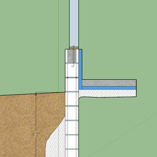

诺亚·卡普特(Noah Kaput)和妻子在规划他们2100平方英尺的房子时,似乎有了一个良好的开端。位于马萨诸塞州的英尺住宅。
设计的关键要素包括:
- 一个5。厚板级,绝缘4英寸。硬质泡沫的保温。
- 南向的窗户面积相当于一楼面积的13%。
- 10½英寸厚的双螺柱墙,用纤维素绝缘。
- 用于生活热水的水箱式按需加热器。
- 一、二层采用辐射地板循环式热分布,热水采用丙烷热水器提供。
Kaput还没有决定使用哪种窗户;他想拥有三层釉的设备,但对高昂的成本持怀疑态度。
“我真的不知道我在做什么,”卡普特写道在GreenBuildingAdvisor的问答帖子,“所以在我们开始之前,任何和所有的建议都将非常感谢!”
这是一个公开的邀请来评论一个正在建造中的房子,这也是本周问答重点报道的主题。
首先,跳过地板辐射采暖系统
地板辐射供暖有一些优势,但由于安装管道的劳动力,加上管道、泵、控制器和管汇的成本,它比其他分配系统更昂贵。
GBA资深编辑Martin Holladay会选择另一种选择。“这是一种非常昂贵的房屋供暖方式,”他告诉Kaput。“如果你改善你的保温结构,你可以安装一个更便宜的供暖系统。”
Kaput回答说,如果没有地板内的水循环热,就必须拆除地板,这样“我们就不会整个冬天都走在冰冷的石头(地板)上”。如果楼板坏了,它将被替换为爬行空间和一楼甲板,房子将有…
