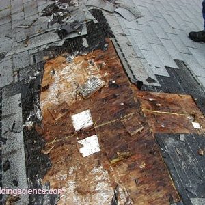

大卫,
您认识到外部蒸汽屏障可能是有风险的。
你可能知道的那样......水蒸气不是所以密集的......水蒸气被周围空气浮动.....像气泡一样浮现在一个部分充满水的容器中。
当我想到水蒸气时......我的思绪跳到容器的顶部。
你提到你在冬天监测了RH,还探测了墙壁的湿度。
我很好奇你测量RH的确切位置和你“探测”的确切位置。
当我说“在哪里”我正在考虑高度。
您是否在天花板的峰值上测量了RH(和温度)?
你是“探测”墙壁顶部附近的墙壁?
拱形天花板怎么样?你在山脊上“探测”了吗?

回复约翰布鲁克斯
如果你仔细看你的照片,你会发现它完全支持我在上面试图提出的观点。
