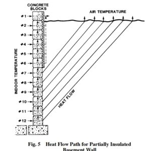

    我在我面前没有它,但Ashrae基础知识手册手动计算易于使用的基础热量损失。它涉及基础的深度,平板外围和我相信,土壤类型。建筑物的手动热损失计算是一个很好的运动,以帮助了解热量损失如何分配。通过这些信息,可以通过隔离特定的构建元件来考虑能量升级。

    幸运的是,ASHRAE基础第28章已经发布在网上:Ashrae基础事物第28章。
    你所参考的基础热损失计算方法在那一章有详细说明。

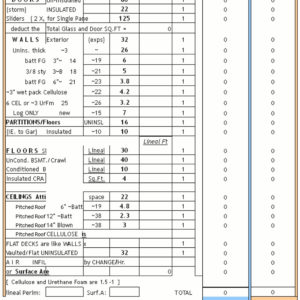

    我看着太阳能人员在销售中的空间加热计算出现了30%的空间加热,非储存空气太阳能系统。它们的热载纸为快速〜96%至100%精确的计算器是我附着在这里的内容。或者可以向您发送10项迷你研究。每次都证明有效。一些最可满的7年级教育人士,即关闭销售可以处理x'xs和+的+ +,但除了我们在任何完整的工程要求中看到的计算器也不会更少。
    这里的表格是80-DIF和73F差异设计的视图;作为我的Excel工作表,我调整了该地方。- 首先询问金钱是否会转到改善建筑物。(更改可能会提示2项研究,作为参考,您将看到。)
