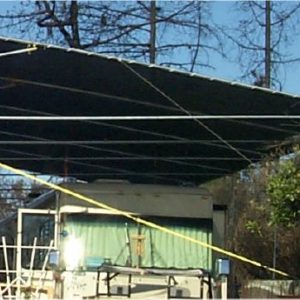

    太阳能屏幕吗?
    有使用类似Pfifer Sun-Tex太阳能屏的经验吗?我猜如果他是从零开始建造,他有机会做适当的悬垂,可能不需要,但也许这是一个体面的改造方法?

    他们制作遮阳面料
    Coolaroo面料相当经济。它允许适量的空气通过,这很关键。
    http://www.coolaroousa.com/en/shade-sails
    你说得对,太阳是问题所在,但一个绝缘良好的房子只需要窗户上的遮阳。
    对于隔热效果差的房子来说,遮阳可能比隔热更便宜。
