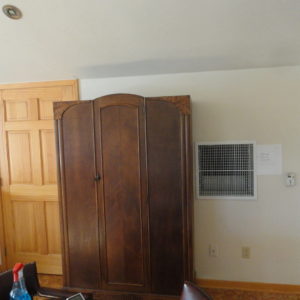

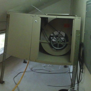

室内沼泽冷却器
这里有几张我的室内沼泽冷却器的照片。它工作得很好,但我从来没有听说过有人这么做。遮阳篷的窗户整个夏天都开着,因为它在三楼,而且在一个屋檐下,下雨不是问题。
8“媒体MasterCool单位表现良好与恒温器100%的时间。我之前有一个更便宜的冷却器没有。我们通过在晚上对高质量绝缘良好的房子进行过度冷却,然后将房子严密密封到晚上8点来实现它的工作。
凤凰城每年夏天都有一个高湿度、高温的季风季节。这一事实也有助于消除那里的蒸发冷却。丹佛和西部的高山仍然是它的完美选择。
回应凯文·迪克森
凯文,
一个非常好的(和巧妙的)装置。做得很好。
好了,还有几个要点
1.这个装置让我整个夏天都能把房子保持在66-70华氏度,每月20美元。
2.夏季空气质量无可匹敌,大约2000cfm的过滤、洗涤和加湿空气。
3.低速非常安静,通常就足够了。在显示的房间里,高速有点吵和有风。
4.冷却器的部件非常便宜,我刚刚用16美元换了我7年的旧泵。
5.我们将其作为加湿器在冬季在Humidistat(窗户关闭)。关于丹佛的气候的最大抱怨是冬季干燥的室内空气。
