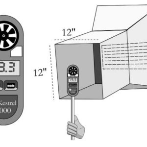

    在《空调、供暖和制冷新闻》(2002年5月13日)的一篇文章中,亚利桑那州凤凰城HVACR服务技术人员的培训师Howard Leonard描述了如何使用一个纸板箱和一个手持数字旋转叶片风速计(有时称为速度计)自制流罩。莱纳德用U-Haul移动箱做了个通风罩。他把纸板做成一个漏斗状的管,管的一端的内部尺寸是12 * 12英寸。由于开口是一平方英尺,风速表(以英尺每分钟测量风速)的读数等于以cfm为单位的气流。为了获得最准确的结果,开口的面积应该略大于144平方英寸;它实际上应该测量144平方英寸加上插入到气流中的风速表的面积。
    “手持风速表的价格最近一直在下降。伦纳德使用的是尼尔森-凯勒曼公司生产的价值90美元的Kestrel 1000风速表。“我喜欢红隼1000,因为你不需要两只手来使用它,”伦纳德说。“它防震、防水,而且相对便宜。它在低速时也比其他一些价格合理的测速仪更敏感。
    “为了使用流动罩,纸板管被放置在一个供应寄存器上,12x12尺寸面对寄存器。风速表被设置为平均模式,并通过引擎盖的开口移动。这种方法比在开口中心进行一次读数更准确。为了不让手接触到气流,可以把风速表绑在一根细棍子的末端。

    下面的插图说明:“自制的气流罩可以用硬纸板制成。如果引擎盖的末端背对着记录仪测量12英寸× 12英寸,风速计读数(英尺/分钟)将等于cfm的气流。”)
