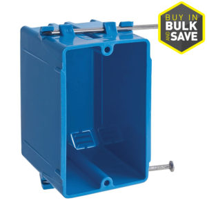

1)什么是最好的方式来空气密封我的户外面板盒在这张照片?

    1.我要做的第一件事就是把所有穿透胶合板的盒子都换成密封的。他们有一个垫圈和更少的孔。如果你想留下什么在那里,覆盖盒子与剥离&粘膜和泡沫之间的胶合板和盒子的接头。

    第一,你需要一个密封的电箱。但它将是有趣的,知道这些空气密封足够好(当关闭)。

    乔恩——是什么让这些东西不透气的?是否只有一个外凸缘覆盖在护套上,然后胶带?在哪里买这些最好?

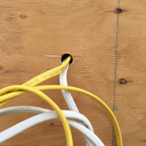

    最后一个问题是空气密封电线。最佳实践是什么(见图)?最好是在每根电线周围放一个橡胶垫圈,还是我应该在这个洞周围填缝/喷泡沫?我希望能够使用胶带,但如果没有某种外壳的话会很困难。

    那户外盖板有垫圈的翻盖上,并有一个垫圈背后的板。不清楚这不是否定与泄漏之间的壁板和护套。
    在我看来,好的胶带比罐装喷雾泡沫更有效。

    1.你这样就可以了。只要它不突出过去的壁板或块,你正在安装它。

    3.我会使用一种相当灵活的填缝方法,比如大拉伸。确保里面的框架上有一个钉钉来限制移动。

    好谢谢你。大拉伸看起来是个好产品。如果我没有密封的,我会用它来填缝电器盒。

    乔恩-我同意录像带的说法。我喜欢用我的泰斯康乐队。但是当一个电器盒是在外壳里面(如我的图片),在这个应用中使用胶带是非常困难的。
    考虑到我已经有了普通的电线盒,你觉得我能把胶带折进去吗?不确定是否有任何危险与插件。我想我可以把我的蒸汽缓速器推进一点,然后贴在电气箱的两侧。

    我很好奇。为什么要在户外放置一个4英寸的方形盒子呢?我认为代码(我不是电工)允许romex在外壳上钻一个洞,进入外部防风雨箱的背面。我认为代码需要一个防风雨的盖(除非盖在门廊等)。你是否能够为4英寸的正方形找到防风雨的覆盖物?如果没有,你在上面安装了一个防风雨的盒子吗?他们有4英寸见方的吗?也许它有一个我想象不到的应用……
    所以基本上,(再次强调,我是一个diy者,而不是一个电工,所以这个建议是值得你付出的…),我不会在胶合板上切一个4英寸的正方形,而是会把电线挖出一个~1/2”的洞。在胶合板上,用胶带垫片或喷雾泡沫或填缝材料填满金属丝周围的空隙。然后在护套或壁板上安装一个室外防风雨箱。(哪一个更好可能取决于你的外墙和外部绝缘的选择)
    如果你确实安装到户外的箱子上直接覆盖,然后你可以应用一个圈填缝在knockout周围,你正在使用之间的户外箱子和胶合板。作为第二层保护,防止渗透或嵌缝周围的边缘盒(天气保护的额外奖金)。
    至于你有什么(通过护套的4“金属盒子),我对电气代码的最好理解是,你不能在那个位置使用那个盒子。也许其他有专业资格的人可以提供更明确的答案。

    我不能对你的代码进行评论,但它符合加拿大的标准,这是这里最常见的做法。再次看照片,唯一的违例可能是,它是嵌入到覆盖平面,当侧线应用可能需要一个框扩展器。我们的伐木场出售PVC和雪松块与切割的单和双盒安装在护套上,这使闪光更容易。那里还出售双衬垫封面。
    说了这么多,从空气和水密封的观点,我同意天气防复古箱更好。它们看起来真的很糟糕。

    我的电工就是这么做的。你能想象一下凹进去的版本是什么样子吗?我不认为这可以用一个方形切口来完成,对吧?
    你有什么好的渠道可以让我买到带法兰的密封电器盒,以及泥浆环吗?
    另外,如果我选择不把电气箱换成法兰的,你见过用胶带密封普通电气箱吗?我在想,要么是1)把胶带稍微包进电盒子里,要么是2)把电盒子的两边粘到我的阻汽器上。两者都能实现气密性,只是不如有法兰的盒子方便。对于第一种选择,我的电工说这是可以的,不会有危险,但仍然好奇你们的意见?此外,在泥浆环安装后或安装前密封(胶带)是否有意义?

    马尔科姆,问个问题。你提到电线周围有很大的延伸。我看到它是水基的。在电线上使用水性填缝剂可以吗?

    它不会粘在电线上,但对我来说这是好事。它实际上在他们周围形成了一个密封垫。

    酷,是的,我只是想知道,除了使用防火级的填缝剂,它是否被认为是一个火灾隐患。我想高性能磁带也可以用吧?

    防火嵌缝和胶带适用于防火组件中的穿透情况。你在用填缝物作为空气屏障。你是很好。
