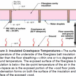

为什么有雨水从我的爬行空间天花板的玻璃纤维绝缘上滴落下来?Joe Lstiburek解释了其中的原因这段视频。

    我想我们已经被告知,湿气会在玻璃纤维上凝结,而是通过玻璃纤维在表面凝结。
    马丁Holladay||# 3
    罗恩,
    回答这个问题的最佳人选当然是Joe Lstiburek。我对Joe在演讲时使用的照片中显示的爬行空间一无所知。
    和你一样,我对他的话有点困惑,“如果我把手伸进去(大概是在潮湿的玻璃纤维和地板托梁之间),实际上会更干……因为这些表面越来越暖和。”
    当然,通过玻璃纤维棉的温度梯度取决于季节。在夏天,当房子有空调时,地板的顶部组件可能会比地板的底部组件更凉爽。我认为,如果房子有空调,这种类型的地板组件会更潮湿,特别是如果上面的房间有乙烯基地板。
    但是,就像我说的,只有乔能回答你的问题,因为我不知道照片是在什么情况下拍摄的。

    马丁Holladay||#6
    非常感谢这个链接,非常相关。对我来说,这句话是关键:“隔热地板组件的底部与地面温度的差距在一到两度之内,因为两个表面是辐射耦合的。”

    起初,我以为从托梁底部往上是向较冷的区域移动,但空间中最冷的部分是地面,所以第二冷的部分是托梁底部,因为托梁与地面的热耦合。最温暖的部分是生活空间地板的底部,即使它是由上方的空调冷却。
    因此,即使AC没有冷却到低于露点的外部空气,它是减少热量损失,否则将保持绝缘底部,托梁底部以上的露点。因此,当外部空气进入爬行空间时,它会在玻璃纤维的底部、托梁的底部和聚脂的顶部凝结。我假设托梁旁边的最高区域将高于外部空气的露点,即使被生活空间的空调冷却。
    我想要观察的是,在这个爬行空间中,湿度究竟向玻璃纤维延伸了多远,并将其与在托梁两侧的湿润程度进行比较。
    我料想,水珠会向托梁的两侧略微向上延伸;也许只有几英寸,因为低于露点的温度可能会延伸到玻璃纤维上一些距离。
    如果温度低于露点,比如说进入玻璃纤维3英寸,我想知道是否冷凝发生在3英寸的玻璃纤维。如果是的话,我想知道它是否会弄湿三英寸区域内的纤维。如果它浸湿了3英寸区域的纤维,水分是通过毛细管作用保持在那里,还是会落到玻璃纤维的底部表面?

    罗恩写道:“我想知道那三英寸的玻璃纤维内部是否发生了冷凝。如果是的话,我想知道它是否会弄湿三英寸区域内的纤维。如果它浸湿了3英寸区域的纤维,水分是通过毛细管作用保持在那里,还是会落到玻璃纤维的底部表面?”
    罗恩,看第二页(Insight-049)
    http://www.buildingscience.com/documents/insights/bsi-049-confusion-about-diffusion/files/BSI-049_Confusion_About_Diffusion_rev.pdf
    我的读数是,冷凝实际上会发生在玻璃纤维的“露点位置”……
    只是,它不会在那里“停留”太久....
    ...它“向前移动”,在“兴趣点”处积累……

    由于玻璃纤维的底部表面(和托梁)是低于露点,凝结将发生在这些表面。通过玻璃纤维的空气将被底部表面除湿,因此玻璃纤维纤维棉内部不会发生冷凝。如果底部表面积聚了足够的水分,一些水分可能会通过毛细作用上升,特别是在木材中,但冷凝只会发生在底部表面。

    我确实读了那部分,理解了你的观点。但我看到的是,当湿气通过绝缘腔向外移动时,它首先遇到可渗透绝缘内的露点,在那里凝结,然后移动到一个更有趣的地方。所以它会在护套上的绝缘区域的末端积聚湿气。
    这将不同于爬行空间的例子,因为在那里,湿气在层内最冷的点第一次接触玻璃纤维,而在向外移动的蒸汽的情况下,它第一次接触玻璃纤维是在最温暖的点。所以我可以理解特雷弗的观点,即在保温层的门槛处(爬行空间)第一次遇到露点,就会将那里的空气除湿。
    也许他们需要在地板托梁的底部铺一层聚乙烯,这样上升的、温暖的、潮湿的外部空气就会撞击到托梁,并在表面除湿,从而保持托梁和玻璃纤维干燥。
    但是,在任何情况下,我都想实际观察冷凝发生的过程,以及它的分布。我想确保整个情况符合理论。
