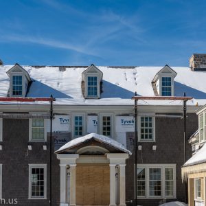

我们的房子正在建造中。这是一个完成的阁楼,大教堂的屋顶与封闭的细胞直接应用到屋顶覆盖层的下面(Durovent在一些地区)。
每次下雪我们都能看到大量的桁架信号。室内温度只有60华氏度。更多信息:https://bamasotan.us/2020/02/roof-insulation-problems/
在那里,我们能够访问屋顶的下面的膝盖墙后面,大部分封闭的细胞只有大约6“厚,所以1”少了R-49的代码要求。我们不知道整个屋顶结构是不是这样,但假设很可能是这样。根据这个讨论,虽然有1“本身可能不是什么需要担心的东西,但它是好的://m.etiketa4.com/question/roof-is-r-42-instead-of-r-49-big-issue
热成像显示,当房子降压到-50pa时,大量冷空气通过多层桁架进入。因此,在具有较高室内温度和堆栈效应(4层)的正常条件下,我们可以预期较高的内部压力将推动室内暖空气通过这些相同的开口/裂缝。
在东面向屋顶的东南角(热成像来自那里),我们添加了1”封闭的细胞,也包含了多层桁架(我们的建筑商的绝缘体只关闭,而不是打开,所以这是唯一的选择)。通过随后的降雪事件,这似乎非常显著地减少或消除了电报,从而表明它可能阻止了温暖和潮湿的内部空气泄漏。
我对此的担忧包括;温暖潮湿的空气穿过保护层会导致保护层腐烂,能源效率低下,以及频繁的冰坝(相比之下,典型的新房子每几年就会有一个冰坝)带来的问题。
虽然最后一英寸的泡沫没有增加多少绝缘价值,但它似乎确实解决了多重桁架的底部/内部方面的问题,至少现在。(桁架的移动仍有可能导致泡沫出现足够多的裂缝,从而导致问题重现?)

  1. W拉姆齐||#1
    最近的照片,在一些较低的部分增加额外的英寸。你可以看到,在这些下部几乎没有电报,而上部仍然有问题。

  5. W拉姆齐||# 5
    除了以上,最热的点融化在屋顶上,最深的缺口在雪,然后第一个点出现雪自由,做出现与多层桁架上的扣板对齐。
