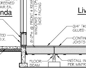

    我附上了PDF格式的设计图。由于文件大小,它将在两到三个帖子。马丁,我尝试了你的技术建议,降低了PDF的DPI。如果你达到72DPI,它确实会混淆图像。幸运的是,我能够将它设置为144DPI,这并不会使它变得很难阅读……它只是不像我想的那么清楚(但我是一名绘图员,所以我对印刷质量很着迷)。很高兴知道这一点,我很感谢你为我调查此事。

    这张表是真正的肉的设计,并有所有的细节。我不能把文件的大小降低到足够低,而不混乱的绘图很多。这个是在信纸上写的。如果有人想要,我很乐意给他们发完整尺寸的PDF版本,这样你就可以真正看到细节。

    你的计划中有很多细节需要评论;我将在这里发布一些。
    你有一个有两个细节我不喜欢的爬行空间:你没有把爬行空间的墙壁绝缘,而是选择了把爬行空间的天花板绝缘;你有一个低于地面的爬行空间。(在我看来,如果你想要爬行空间的地基,最好确保爬行空间地板的等级高于外部等级。)
    最后,假设你的平面图是按比例绘制的,它看起来像一个非常低的爬行空间——可能只有18英寸或24英寸高。这还不够。

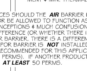

    你指定特卫强作为空气屏障。我建议你选择更耐用的材料;尝试使用特卫强作为空气屏障的建筑商通常对他们的结果并不满意。更好的空气屏障材料包括胶合板,OSB,石膏干墙,或者(如果你坚持使用柔性膜)欧洲制造的空气屏障膜之一。

    1:是的,这是一个很短的爬行,但它应该符合代码。因此,这是一个短的爬行,但不是太短。希望没有人会经常去那里,或者因为房主自己做泥土工作,他可能会选择更深的爬行。
    2:这个地区的标准是通风爬行。
    3:我同意一个绝缘的爬行器不是一个坏主意。我在做另一个项目时遇到的问题之一(无论如何都不是问题)是试图在基础上覆盖木板绝缘,因为大多数材料都不符合地面接触的标准……从我做的研究来看,这似乎是一个常见的问题。听起来这个问题也开始被一些纤维排水板解决了,对吗?
    4:我想做得更好的stemwall到floor关节,但我不能赢得所有的战斗。

    1:我很好奇你对我选择的空气屏障有什么看法。出于什么原因,建筑商对特卫强作为空气屏障不满意?如果它在施工过程中幸存下来,它应该不会随着时间的推移而损坏,所以我打赌这不是问题所在。我敢打赌,让它通过施工过程是问题所在?在墙的中间,它应该得到很好的保护,将来不会被房主破坏。如果有人花时间检查它(这在规格中或多或少),它也可以在施工期间维修。
    2:板空气屏障系统是一个好主意。然而,我怀疑参与这个项目的人是否真的会对它们充满热情。成本将是主要的驱动因素。我本来想再加一条,但就讲到这里吧。
    3:我对任何欧洲膜系统都不太熟悉,除了Tenoarm,它是一种聚蒸汽和空气屏障。我父母在这里和阿拉斯加的房子里都使用了它,在那里很常见,两所房子的空气泄漏效果都很好。
