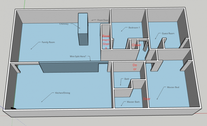

3.我目前的想法是两个单元。一个是管道单元,为卧室提供食物。要么把房子建在地下室,让管道穿过客房或主卧室的壁橱。我也可以使用大厅的壁橱来放置主单元,并找到一个新的位置来存放毛巾和床单。阁楼的最小管道(天花板寄存器)将被绝缘,并引入空调空间)。
第二个单位将是三种选择之一:
一种。家庭房中的墙上的导管单元(参见布局“MiniSplit在这里?”)。
家庭娱乐室的天花板单元。
C。在与“A”相同的位置,但内置于内置的单元。也可以使用它来将管道放入厨房中以帮助空气分配。
以上的选择是否有效,或者我最终会有冷/热点?

手册J.
https://docs.google.com/spreadsheets/d/1-qYltMpMkvrA0Q8srE7lcPgOmkEf7E0zPlbGJ9TCVc8/edit?usp=sharing
