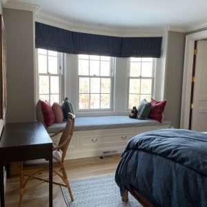

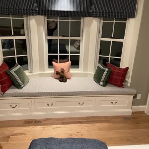

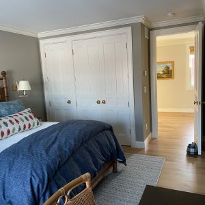

    几张照片,如果他们帮助看房间,现有的返回和现有的卧室供应。不是在供应,它被修改了,所以不再使用的部分在窗口的座位w/白色登记封面,但现在从地板上来。
    最初的计划是将新管道延伸到窗户座位,这也是木地板尚未修复的原因。这样做显然会很困难,所以他们只能走到房间的中间。
