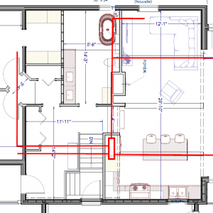

我的房子是1250平方英尺的单层(不包括地下室),我不打算在地下室安装热泵。我现在专注于一楼,我想建立一个设置,在冬天加热和夏天凉爽。我想要能够关闭卧室的门,所以一个安装在走廊墙上的装置很可能不会满足我的要求。
从附加的房屋布局中可以看到,卧室完全位于起居/厨房/餐厅的对面,并被一个非常封闭的走廊隔开,所以整个房子的一个头部也不能工作。

    我想出了一个管道布局,可以有潜在的意义,并保持静态压力在0.36…我的下一步是计算管道的工作量…附件布局显示18RLFCD单元垂直安装在地下室楼梯墙旁边的壁橱中。有4个分支,在托梁之间有最小的弯头/配件。有一个中央无管道直接返回楼梯墙。我不打算把地下室和公寓一起装修。
    让我知道你们的想法!我一算完管道的数据就回来报告。如果18RLFCD不合适,我总是可以跳到18RGLXD或24RGLXD。

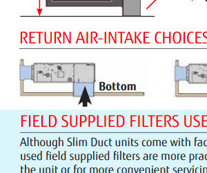

    至于退货,有什么理由选择24英寸x 24英寸的吗?我在考虑使用“底部”的选项的单位(见附件)拉空气直接通过墙壁。我猜这种方法会阻止我有一个合适大小的过滤器…

    航母可以垂直安装,如果我没记错的话,18k也有类似的静压。
    是的,图片看起来像一个好主意,但运气好,找到一个这样大小的炉过滤器(一个真正的,不是他们的装置包括的捕岩器)不会有很高的压降在600立方英尺。

    我在这里发布更新我的项目的状态。我基本上找到了一个很好的布局,最大跑步长度约30',每个3肘。每次下入都是8英寸的刚性管道,并使用阻尼器进行平衡。总压力损失包括2”褶形过滤器(24x24),但没有在寄存器的供应弯头(我无法在我的配件数据库中找到压力损失)约为。22。我认为拟合的损失远不止。2-。所以我很擅长处理压力方面的事情。
    我这次用ASHRAE方法来计算而不是手工J,所以不是基于配件的EL,而是基于速度、直径和cfm的直接上升损失值的配件数据库。我发现它更容易使用和精确。该数据库可在Ipad和iphone上使用,只需10美元。
