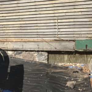

在1层墙板上添加外部绝缘材料(可能会喷泡沫)。房子是碎石地基,在地基和框架之间没有毛细血管断裂。楼板托梁的两端嵌入地基中。
这房子有两层壁板。我已经拆除了外层,露出了内层,发现在墙的底部,覆盖了带托梁和窗台的内壁板和护套已经腐烂。看到图片。幸运的是,托梁本身状态良好。
我担心添加的外部绝缘材料会损害与地基接触的框架的干燥潜力。增加毛细血管破裂是不可行的。把室内烘干就够了吗?如果我们以后给地下室隔热;楼板托梁面积的特殊处理方法?

    你知道是什么引起的腐烂吗?防溅挡板吗?如果是这样,也许是坡度太高,或者倾斜的方向不对。
    在你的壁板外部添加喷雾泡沫是可能的,但不寻常。在安装喷雾泡沫之前,您是否计划在支座上安装垂直的防锈条或螺柱?

    大多数田间石头的毛细管拉伸比浇筑混凝土或CMU低几个数量级,所以不太可能是毛细管拉伸造成的腐烂。暴露在外的壁板/护套顶部的腐烂情况似乎比它停留在石头和灰泥上的地方更严重,从内部看都很好。更有可能的是,腐烂是由于大量的水流到壁板的外层后面,可能是由于没有闪光或闪光不恰当的窗户(?),或最小的屋顶悬垂,溅回,等等,没有足够的排水平面。
    确保你有足够的外部泡沫来控制露点,无论墙体内部是什么绝缘材料,或在创可贴托梁的内部。

    谢谢你提供的关于田野石头的毛细作用的信息;这有助于解释为什么没有更多的腐烂。这个地下室会周期性地变湿,相当稳定。在地基上或嵌入木材的地方会出现更多的问题。
    这里的等级也不够。北边;下雨后,没有阳光直射,地面湿润的时间更长。
    我知道露点的问题,目前的计划是SPF值为3”,并将有垂直的毛皮条用于以后的壁板连接。注意:有两层壁板,我们只移除外层。内层有铅漆,我们不想弄脏它。到目前为止,它的状况似乎还不错。
    关于SPF和基础的问题,我们是否应该将带状托梁区域和泥浆门槛完全用SPF覆盖——将SPF覆盖在框架/壁板的底部,并终止在碎石基础上?我设想在泥槛下面添加一块水平的非结构薄木片,形成一个空腔的底部壁,供SPF填充。保护碎石地基免受从这一点开始的过度喷洒。
    我可以帮你解释一下外表腐烂的原因——很多年前,大约20年前,我们家经营着一个小的常青树生意,在春天和秋天,我们会把要重新种植的4到6英尺高的常青树放在房子北面的阴凉处,每天给它们浇水,以保持根部球湿润。我肯定我们也喷了房子。墙板后面的那层沥青纸应该能挡住水。
    我已经从另一个地方移走了外墙,房子东边,挨着一块石头烟囱。挨着烟囱的壁板的底板也修理好了。附照片。当外层被去除后肯定会学到更多。

    在你最近的评论中,最重要的一句话是:“这个地下室周期性地、相当持续地变湿。”
    我会尽一切可能解决湿气进入您的地下室,然后再进行保温。有关此问题的更多信息,请参见修理潮湿的地下室.
