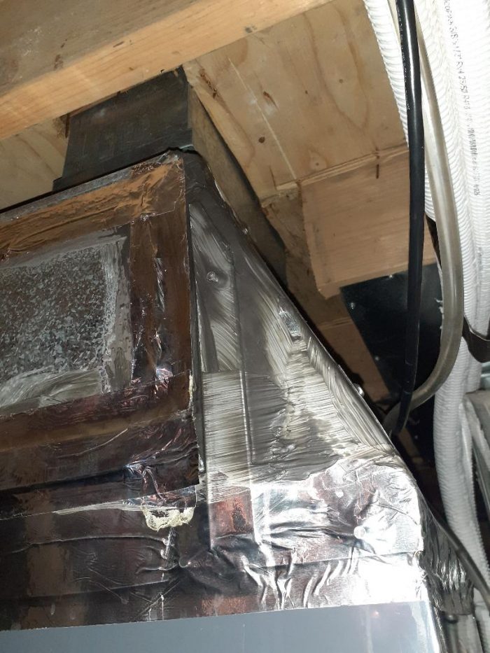

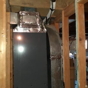

    张贴你的设置的图片。对于一个6英寸的单元来说,9英寸的间隙听起来像是你有多余的空间。加热器也可以安装在你的主干的下游,它不需要在空气处理器的右边。

      阿尔卑斯山脉托斯||# 4
      你的暖通人员说得对,那里放不进去。垂直方向上有足够的空间,但侧面起飞挡住了路,看起来不太容易改道。
