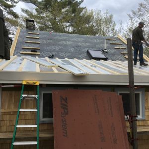

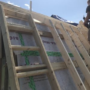

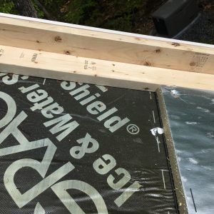

    在另一个项目,我设计但没有建立,最后的照片附上,我们有一个组装,听起来完全像你的,除了它是3“polyiso。我们在现有的屋顶上用2根木条搭建了2 × 6的框架,并在框架空腔中放置了6英寸的岩棉。这使我们能够排气屋顶护套和得到R- 42总数。
