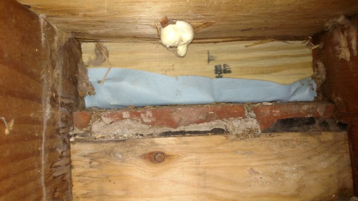

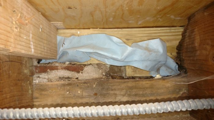

你好,我最近问了一个关于绝缘轮辋托梁的问题,感谢您的回复。在我的情况下,因为我的砖砌壁板,我的房子后面有一个设置,在那个空间里有一个小窗台,使一个有点尴尬的“L”形的围墙。我一直在切割聚碳酸酯板14.5×9″方块,以适合一个矩形的区域,但不知道它后面的空间。是否可以先用玻璃纤维填充(除去蒸汽屏障),然后用聚碳酸酯/泡沫塑料填充?它看起来相对不含水,但当然有空气进入。我想在那里有一些隔热材料,因为那里有一层直接在上面,但我主要担心的是困住水分,这堵墙已经很容易被困住,因为里面建了一个烟囱。再次感谢!

    像这样形状不规则的区域最好用喷雾泡沫隔热。如果你愿意,你可以买小罐的喷雾泡沫,或者你可以买一个更大的双组分喷雾泡沫套装。有关使用这些套件的更多信息,请参见地下室绝缘.
