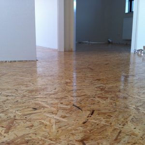

    1. Erik_Brewster||#2
      不是你提到的那张照片,但这是一张相似的照片。
