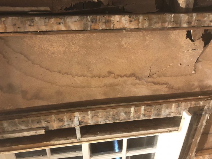

    A few of the exterior walls have been opened. Unsurprisingly, some surprises revealed.
    所有外部螺柱托架安装了沉重的纸空气(?)屏障。这将阻碍任何尝试将其他墙壁螺栓腔吹入外墙螺栓腔中。还注意到它已经潮湿的证据(我们打开的所有螺柱海湾的典型)...倾斜我往矿物羊毛与纤维素。
    @Dana。为什么你的朋友用吹纤维素回到他吹岩羊毛改造?
