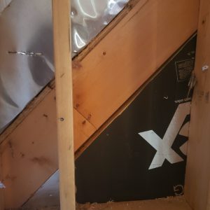

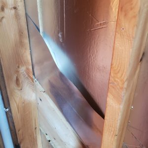

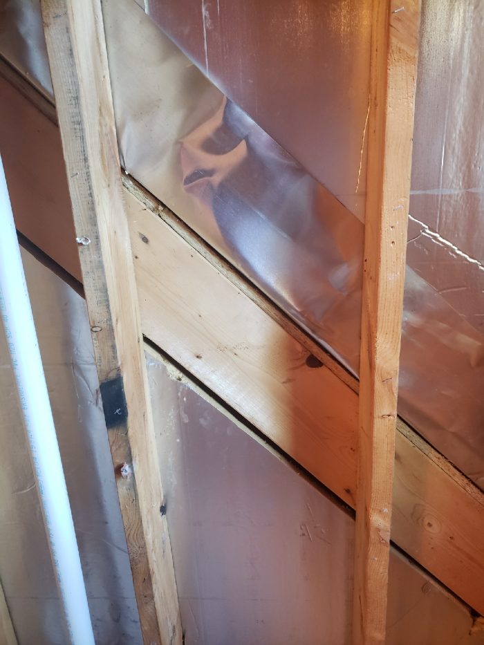

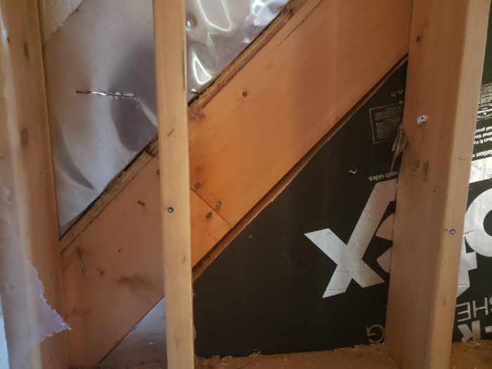

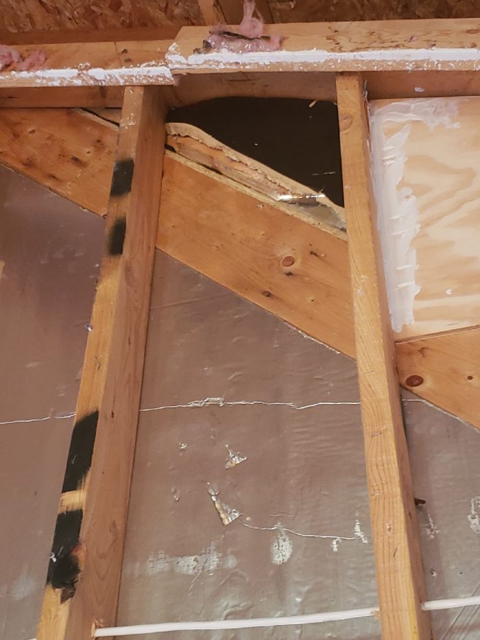

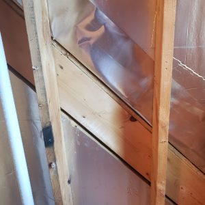

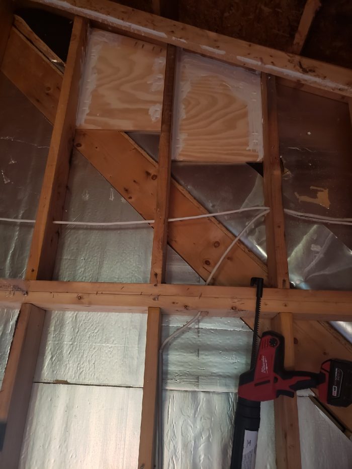

选择最佳的气封方式 汤姆惠勒|发布一般的问题在2020年10月10日09:58pm 我将继续近两年的冒险之旅。 这是一堵我觉得不合格的外墙。 我已经做了一个快速试用使用1/2“胶合板与克雷格螺丝与改善质量的第二次尝试。 我可能要用教堂的天花板所以我需要把山墙和墙的其余部分密封起来。 由于原木被推到很远的地方,Polyiso挤进了墙洞,啮齿类动物横行(那些声称Polyiso防啮齿类动物的人让我笑),铝闪光上的洞。 只是带?Polyiso吗?每股收益?胶合板吗? 回答 加入领先的建筑科学专家社区 成为GBA Prime会员,即时获取绿色建筑的最新发展、研究和现场报告。 开始免费试用 相关问题 最便宜的OSB气封方法 空气密封墙组件的最佳方法 最便宜的外护套气封DIY方法,不计算时间? 现有舌槽(木)天花板的最佳空气密封方法?石膏灰胶纸夹板。 回复 汤姆惠勒|2020年10月10日09:59pm|#1 更多的照片 专家成员 Zephyr7|2020年10月10日10:01pm|#2 有些地方看起来像罐装泡沫可以工作,但如果你需要密封整个墙壁,从节省劳动力的角度来看,喷雾泡沫可能是最好的。 比尔 山姆年代|2020年10月12日|# 3 可能只有我这么想,但我不清楚我的目标是什么——你是在试图从内部封闭这面墙的外部吗?比如,密封每个螺柱隔间,防止生物/空气从外部渗入? 登录或创建一个账户来发布答案。 报名 登录
更多的照片
