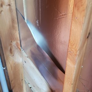

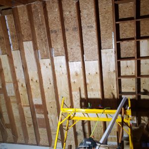

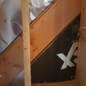

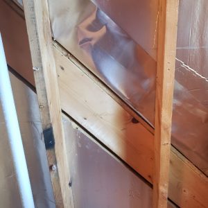

附照片。想把这堵墙密封起来。外面有D Log,和帧/闪烁。外壳是组合1″polyiso片和在一些地方1/2″胶合板。红松鼠在院子里,无法阻止,但想给它们一个挑战,让它们进去。
除了sprayfoam吗?我已经尝试了二分之一″胶合板与口袋螺丝在2点显示。这是一条艰难的路。
任何想法都会很好。
