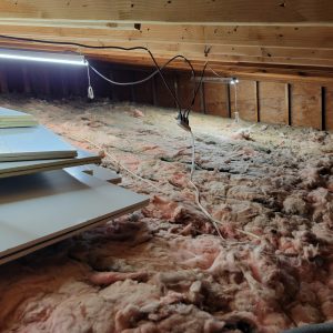

我有一个通风阁楼在950平方英尺的面积。只有一半以上的区域是普通的干墙托梁。主卧室(16 ' x 21 ')上方是舌槽天花板,由大木材从内部支撑。所以在阁楼上,我把整个区域都弄平了,没有托梁。它现在有R-11炮在上面。我想把整个阁楼的隔热层都吹进去。气封舌槽段最好的方法是什么?我想用特卫克家庭保鲜膜或者豪豪德牌。把那些旧的球棒都拿掉,推出特卫克。带任何接缝。 Not sure the best way to secure it down. Capped nails all seem to long. Maybe just staples and tape over after. Or just roll the whole length and secure at ends and not worry since I’ll be covering it with cellulose.

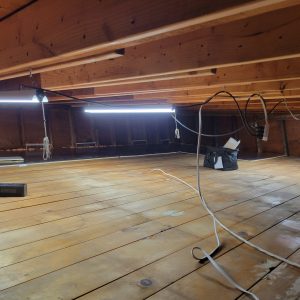

还附上了阁楼其余部分的两张照片,以防有什么特别的地方。

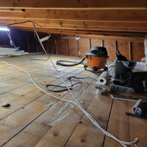

      小更新。终于有时间完成了拱脚挡板,艰难地爬下了单坡屋顶。我周日会去取保利iso床单。我会在接下来的周末开始削减它们,看看我什么时候可以开始。先弄点干净的。

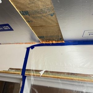

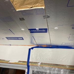

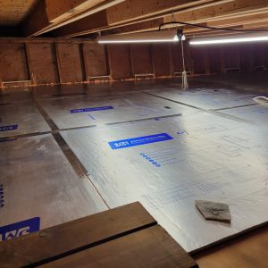

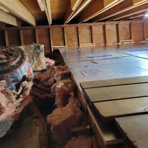

      我今天终于有机会到阁楼上去了。我把所有的旧蝙蝠都搬走了,用吸尘器清扫了整个区域。我能够将4x8床单切成两半,然后按照你的建议切割和折叠以减少胶带。清洗了所有的表面,用IPA粘着。我一边走,一边把床单铺好。用胶带粘住凸起的地方。我也有削减的碎片,以适合所有的螺柱腔和空气密封他们,并沿着边缘与泡沫。
      在有凸起的一面,我拿了一个圆锯,切了一个平边。我还需要把那边封上胶带。我还需要为空间的门设计一些东西。
      这些床单也很滑,很难在上面移动。不知道我是不是用IPA擦了整块地方,如果有用的话。没必要再去一次。接下来,我要用空气密封它周围的更多区域然后在烟囱和周边建立一些绝缘大坝。
      如果有什么需要改进的地方,请告诉我。
      旧蝙蝠很恶心。我在考虑换掉它们还是直接用吹进来的,放弃球棒。这样做明智吗,还是我应该重新使用我的球棒,还是买新的?我现在需要一个蒸汽屏障,因为我已经密封了整个区域用多元胶布?
      非常感谢你的帮助。不然我一整天都得撕包装纸了。

        你不需要额外的蒸汽屏障——铝箔面在多元异型材上已经是一个很好的蒸汽屏障。你需要确保你的空气密封所有的周边边缘的polyiso“地板”,你已经建立了。我自己会用聚氨酯填充物。看起来你已经用罐装泡沫来填补更大的缝隙和洞了。我会再检查一遍,确保你没有遗漏任何东西。
        一张硬纸板,有光泽的一面朝下,可以做一种滑动爬行器,你可以用它来移动,这将有助于保护polyiso不被刺穿。看起来你的办公室没有太多的空间,所以当你工作时,任何能让你的生活更轻松的事情都是加分项。一块2x6英尺的1/4英寸硬纸板可以做一个不错的爬行器,或者一块胶合板——但胶合板不能很好地滑动。
        我可不想重复使用球棒。在大范围内重新安装用过的球棒是非常困难的,特别是当你有有限的工作空间时。看看你能不能把它们捐给你所在地区的回收者。我只会安装新的松散填充绝缘,并称其完成。

          谢谢一如既往。这周会去弄点塑料填充物。我在想填塞整个方面,我可以最好的,然后封装w箔胶带在顶部以及。当我固定绝缘坝的时候可能会在中间放泡沫。
          我已经把远端的周边封好了但我会拿些硬纸板再检查一遍。
          如果我在纸上的箔纸上戳了洞,比如当我靠在手肘上时,我是不是也要用胶带把它们封起来?我想花点时间也无妨,但我希望能正确地完成。
          凸起的墙走到它的方式,我必须削减更多的抛光,并确保我已经把它密封了。

      t&g的一端是打开的。因为它的斜率不确定它在另一端是如何相交的。我今天要去那里计划一下我想在这个巨大的砖石烟囱周围做些什么我会看看T&G板的另一边。我再放几张图上去。
