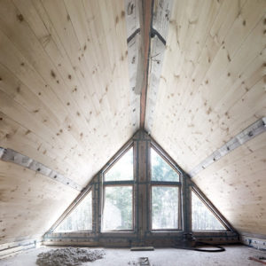

    我正在科罗拉多州帕戈萨斯普林斯(该州的西南角)设计一座房子,我们正在大房间里安装T&G的拱形天花板。我问建筑工人是否要在T&G后面放些诸如干墙或osb之类的衬垫,他告诉我不需要,T&G直接放在桁架上。
    我不是建筑工人,但这对我来说似乎很奇怪,我想我房子里的热量会通过木板之间的空间散发出来吗?木材会随着天气的变化而膨胀和收缩,这又有什么不同呢?T&G直接连接到桁架上是正常的吗?他在屋顶用了R-40绝缘棒。绝缘桁架和T&G之间不应该有什么东西吗?
    请尽快让我知道你的意见。谢谢。
    布伦达

    你的承包商遵循惯例,但不是最佳做法。虽然你可以把T&G直接钉在桁架上,但它会泄漏空气和水蒸气,这会影响你的供暖和制冷成本,也可能会损坏你的屋顶,导致腐烂和发霉。装上薄板岩,并确保用胶布粘好。这将提供一个有效的空气屏障。你可以对它应用T&G。
    他的R-40绝缘电池将允许水蒸气直接通过屋顶护套,在那里它将在冬天凝结,导致它最终失效。确保隔热层和屋顶护套之间有通风挡板,以及从软肋到屋脊的通风通道,或者护套上方有足够数量的硬质泡沫,以防止水蒸气凝结。
  64. 用户- 2310254||# 64

    马丁Holladay||# 65
    对Brenda的回应(评论62)
    你的承包商不知道他在做什么。快跑,别走,离开这个承包商。
    你比他聪明。每个天花板都需要一个空气屏障。有关此问题的详细信息,请参见“关于空气屏障的问题与答案。”
