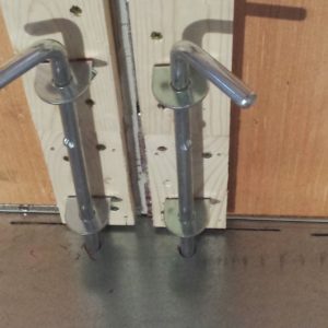

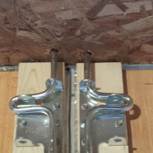

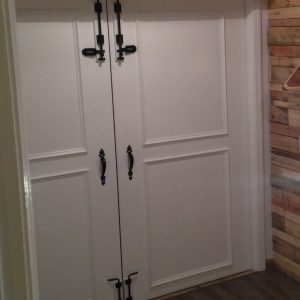

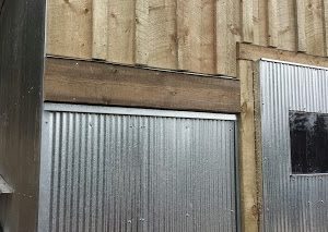

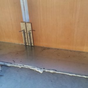

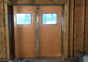

    我在这个季节的第一次冻结之前完成并安装了门。
    与上面的视频类似的门结束,除了我强调像SIP一样构建它。
    这里有一些照片
