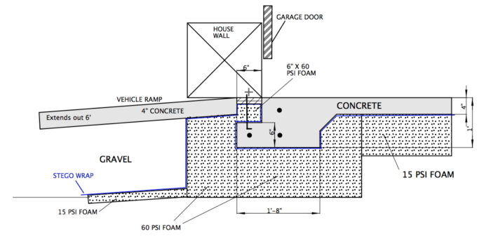

Fairbanks,AK,区8.这是我去年询问的设计的迭代;不同的基础系统,有点不同的斜坡。我寻找那个线程来看看究竟说了什么,但是找不到它,所以如果老地面被再次挖掘,我道歉。
我仍然在努力在车库门上获得某种热量保留,考虑到车库门臭名昭著的渗漏,这种愿望可能几乎是毫无意义的。(话说回来,有一天我坐在邻居家里,气温降到了零下20度,徒手也没发现任何渗漏。2层,非超紧的房子。)

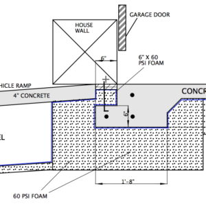

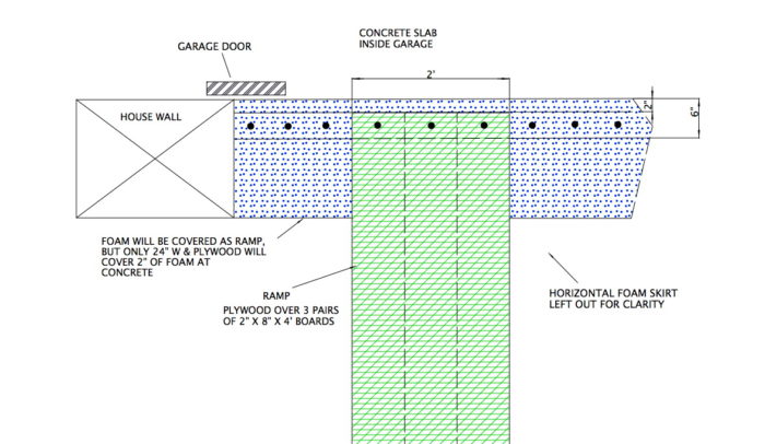

图3是在车库门中间的拟议基础和板坯的横截面。我的想法是将一个木斜坡(每辆车2个)建造进入车库,并在板坯处具有一些热休息。图2是顶视图。将有氡,segowrap,砾石等,所以这些问题现在不关心。关注点是:(1)甚至值得叮叮当当地在坡道和板坯之间产生热休息时间(2)对此有明显改善吗?
顺便说一下:我观察过1吨重的皮卡在坡道下产生的泡沫上的psi,在30的情况下,我认为100 psi XPS不会爬....一段时间。整个房子将有相同的泡沫/干墙设置,没有坡道的缺口。
有明显的替代方案,包括将混凝土从卡车等泡沫上运行更远,并且在泡沫上具有较少的psi等。
一如既往,任何意见或建议都肯定欢迎。
    马丁·霍洛拉||#1
    木制的坡道会很贵。它有多耐用?它会被你的铲雪机铲掉吗?
    否则,从热敏角度来看,细节看起来很好。

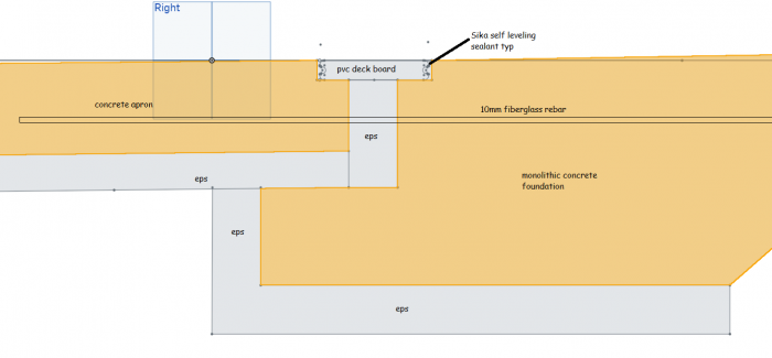

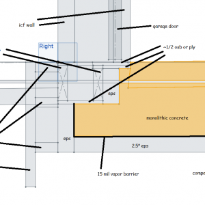

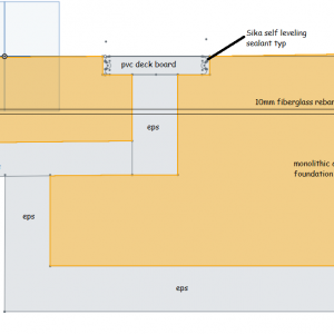

        我在这里。在快速查看细节后,我决定想出自己的。我的建筑过程中,所以我会告诉你我是否喜欢它,并在几个月里再做一所房子,如果我觉得迭代是顺序的,那就可以再试一次,可以做一些不同的事情.MY细节用于霜冻保护的浅基础,加热车库和ICF墙壁。它还占人门以及混凝土成型的建立和倾注。我为男户门做了与主舱门的相同偏移功能,而不是蜂窝PVC甲板板,它的尺寸为插入阈值。(我更喜欢滚动阈值,因此一切都是符合ADA兼容的。)玻璃纤维将它们保持在同一水平上并避免漂移,但保持热断裂和耐腐蚀性。一张图片是我建立的表单,另一张图片是最终安装细节。它们并不是一对一的总比例,因为我必须做一些设计变化,但没有很多时间致力于奉献它现在搞砸了。我建议使用2x8尺寸(而不是2x6),使围裙厚度为5英寸厚,在结附近的第一部分,然后使用标准4“。外面的EPS翼可以延伸到完全加热的车道或仅限 the minimal distance to comply with FPSF code. I will also try to take some pictures of the actual form I have set up before they pour and post the phase pictures after it is fully installed.

    古板的混凝土裙子怎么样并且泡沫通过门下方的表面来朝着[编辑]而不是在它面前,而不是如图所示。说是一块PT覆盖的3 1/2英寸宽。我在最后一个车库中用了2英寸的泡沫。轮胎永远不会真正触摸泡沫

    马丁:谢谢。这些都是有效的顾虑,答案是TBA。
    J Brooks:我看过两位TC的车库,我没有看到任何一点。当我打算另一个快速咨询他时,我会尽快向他询问这一点。
    基思:我在门下有泡沫,但是图会有一点散发的轮胎,留下差距,所以我搬了它。我想在泡沫上延伸胶合板,因为我会在坡道的一侧做,但我认为必须有两层。易于做到。
    谢谢大家的意见。

    约翰,这个计划不适合我。接近表面的泡沫的刀锋会做你想要的。混凝土裙板,无PT,也加辐射热。
  8. 约翰克林尔||#9
    AJ:谢谢你的链接;这就是我想回顾的主题。我从马丁的评论中得到了用木头代替混凝土的想法。木材的R值更好,但PITA值也更高。我将考虑刀刃,但我不知道确切地如何做它,使混凝土更远,让更多的混凝土暴露。我来看看。是的,地板上会有辐射,从门的四英尺处开始。

    我告诉你,我已经做了两次暴露的泡沫,轮胎永远不会真正触摸它。如果你真的担心它,你可以使用一块宽的泡沫,并且要么将其投入混凝土或伸出凸起

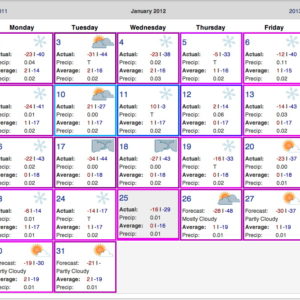

    约翰。B:哦。我现在明白了。我指的是TC为别人建的一两所房子。我需要再看一遍仔细观察车库门的情况。不,我不认为TC有自己的车库。至于“最好的车库就是没有车库”,我想“最好”需要定义。见附件图片。我从73年就在这里了,没有车库,这些漫长的寒流,就像我一样,正在变老。新房子将附带一个车库。P, EOS。 One thing that some folks don't consider is that parking outside is not free. Anywhere near -10 F and you better have your vehicle plugged in 24-7, just in case you have an emergency (like when my wife lopped off the top of her thumb two weeks ago.) Sure, you can cold start a well-tuned rig down to even -40 (maybe), but it is expensive. At best, you are wearing your engine and polluting like mad. At the worst, you'll spin a crank bearing or bend a conn rod, or won't start and your emergency takes on a new level. Too, even plugged in, rigs are cold at low minuses, and need to idle a bit to warm up. There goes some fuel and more pollution. No doubt about it, though, from a thermal standpoint alone, NO GARAGE. I've seen the synthetic ties lying along tracks; will have to snag a few next time I see them.
    基思:你的想法很有意思,正如我所提到的那样,我已经考虑过延伸到混凝土的斜坡以外的PT胶合板,要么将其涂抹或打破碰撞。也许将混凝土围裙和板之间的跨度切割为6“,并将一些PT胶合板拖到它是足够的。凹陷不应该太难以消除或最小化凹凸不平。它听起来更好,我越多。再次,感谢所有人的想法。

    约翰,在你想要的一英寸宽的程度上开始你的泡沫,因为它升起在混凝土中,从外部混凝土逐渐变细到0英寸宽。没有泡沫显示覆盖,你有一个非常好的热休息。
    完成交易
  17. 约翰克林尔||#18
    AJ:好吧,听起来就是这样,但我并没有像这个建议的那样在垂直平面上进行具体的会议。这就是为什么我不知道怎么做。我可以让木板和停机坪在垂直的平面上相接,但那就必须把木板拖出6英寸,越过门;也许这并不是那么糟糕。毕竟,混凝土不会被加热到车库门的最后4英尺。尽管如此,我还是想让混凝土“受到保护”,就像它被车库门保护着一样,并且让泡沫从那里冒出来。根据上面的一些建议,以下是最新的排列。如果工程师认为边缘梁将以这种方式妥协(车库门的非承重墙),我将不得不运行板出6英寸,以满足围裙,可以很容易地锥度泡沫上升,甚至在顶部留下一个2英寸的间隙。就像基思说的那样,这不会影响臭味。“热断裂”区域看起来很尴尬,但它将真的很容易建立在这里。 Either way, I think I'll bag the wood idea.
  18. 基斯Gustafson||#19
    我建议让门与木头接触,这样木头和泡沫就可以从里面过渡到外面。作为一个非工程师,我认为更多的钢将消除任何罪恶的边缘板。
  19. 约翰克林尔||#20
    基斯:将考虑。不管门撞到什么,我希望它永远是平的。谢谢。

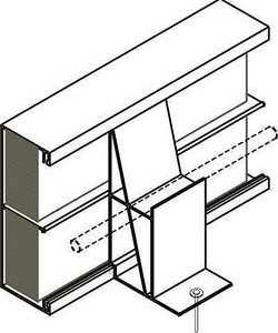

    我们用过“能源边缘”产品在车库门,它工作得很好。它只有两英寸左右的XPS包裹在聚氯乙烯挤压,但这是一个打破板门的好方法。你也可以分割一块4“PVC管台锯,适合4”的泡沫和倒冲筋和扩张打破之间的板,围裙,上面只是表面的混凝土和直属车库门挡风雨条。
    有车库门,铰链作为一个单一的非折叠面板,可以在内部构建额外的泡沫。设计用于外观,所以车库门看起来像是外部外墙的其余部分,因为那个“蝙蝠侠体验”我一直想在车道的尽头上用葡萄乔木做一个,所以我可以按a遥控在车上,让树篱抬起并揭示隐藏的车库。
  27. 约翰克林尔||#28
    迈克尔:很高兴听到你的意见。去年你提到了能源优势,我对此做了简要的研究。如果这里比较暖和,我会倾向于使用它,因为它会使整理和绝缘啪的一声。然而,根据我的经验,PVC(至少是管子)放在外面几年之后会变得非常脆弱。我倾向于选择w/ wood,因为它在寒冷的天气里有很好的记录。P Tex是另一种可能性,或UHMW;超高分子量聚乙烯。它被粘在船底,帮助他们滑过岩石和不可避免的沙洲。我得去找找看有没有人想过拿着这个吃饭。托尔斯滕可能知道是谁干的。

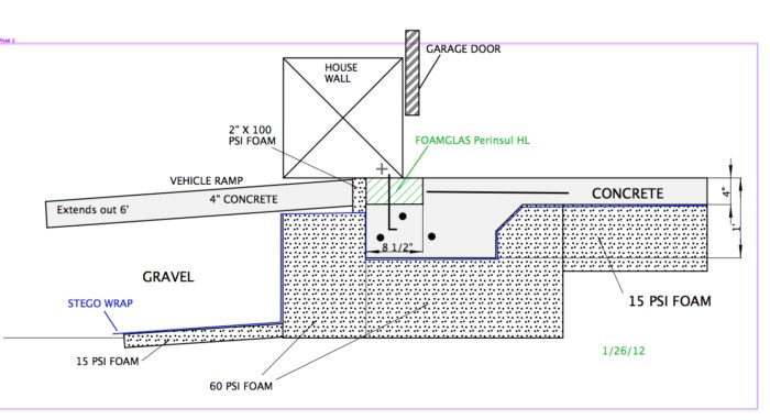

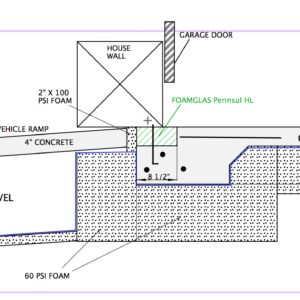

    我刚刚意识到另一种可能适合这种情况的产品。看http://www.foamglas.us/寻找Perinsul HL。关于HL的信息是通过一个分销商发给我的,他在这里的另一个线程评论。它看起来很有趣,值得我做进一步的研究。如果任何人已经熟悉它,请张贴你所知道的。这张照片是我看到可能使用的材料,它满足了一些建议,其他人早些时候提出的,我不知道如何纳入我当时的计划。

    (我猜第一次尝试没有成功,所以……)约翰B:非常感谢你的链接。在我的车库里,冻融循环是不可避免的,除非我采取极端和怪异的措施。所以,这是不可能的。我应该先在这里找的。哦。

    这是我见过你所做的最好的细节。如果泡沫格子不起作用,那么我会建议这种确切的细节,用适当的覆盖物代替标准泡沫。我觉得木头[与混凝土相比的伟大绝缘体]但很多事情都想到了。
    顺便说一句,我正处于新建车库的涂鸦阶段,正在考虑门的问题,所以请告知我们[我]任何你提出的车库门信息
  32. 约翰克林尔||#33
    Keith:这个和这篇文章中最初的那个很相似,但是稍微清理了一下。使用木坡道的最初想法是某种程度上减少冷质量从车库拉热,但这可能是微不足道的,在hing的视线。替代4x8或2x8超过100 psi泡沫
    泡沫玻璃,我想马丁很久以前就建议过,可能是一个简单而持久的解决方案。
  33. AJ Builder,Upstate Ny区6A||#34.
    John,一个带有0“顶级的泡沫的三角形(而不是矩形),完成了工作,没有露出泡沫露出。很棒的图纸,我只是认为你是彻底思考你的细节,并不必要地引起问题。
