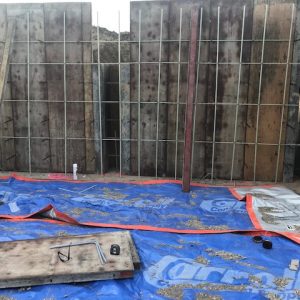

你好Zenon和GBA的其他人。我刚刚偶然发现了这个条目,并认为我会分享9'地下室墙,我加强了GFRP。墙是9'高,8英寸的厚度,共有255英尺的墙壁,34'是最长的直墙。我在这里附有一张图片。GFRP肯定闪耀在建筑项目中,腐蚀是一个问题,但给出了腐蚀正确的工程,GFRP钢筋可以在任何应用中使用。
我不认为Vrood在美国制造,我认为这是北卡罗来纳州设施只是一个配送枢纽。而TUF-BAR仅在加拿大制造,但有三个制造商(我的知识)是在美国制作GFRP钢筋的制造商。我选择了在抗拉强度(超过1000MPa拉伸)和更高的E模量(70GPa!)中更强大的MST-BAR,这对于使工作成本有效具有重要意义。
