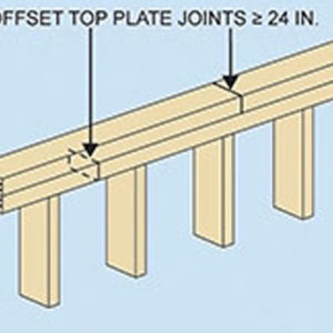

    马丁Holladay||#7
    岩石,
    下图显示了一个不连续的顶板。如果您使用顶板将墙壁空气屏障连接到天花板空气屏障,则需要密封接缝。
