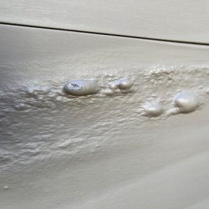

    当太阳处于一定位置时,反射涂层可以反射集中的光束,并融化邻居的墙板,我已经检查了两次。如果它能像气体格栅一样扭曲乙烯基,我不明白为什么它不能引起火灾,如果某些可燃物碰巧在那个特定的位置。
    这两处都是局部的,几英尺宽,覆盖了一层,一层半的乙烯基壁板,但完全破坏了壁板。

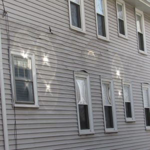

    如果从一个3英寸的放大镜仔细聚焦的光能引起足够热的温度来点燃东西(它是可以的),我毫不怀疑从一个凹进来的几千平方英寸的窗户表面松散聚焦的光也能产生同样的效果。这一切都取决于材料的易燃程度,它离窗户的焦点有多近,以及光线的聚焦有多好。
    在我们身后的联排别墅小区里,那排房子距离我们大约60-70英尺。我们那一排的后面是西西向的,每年的这个时候,我们窗户反射的光线会在那些房子上形成一些相当聚焦的“星星”形状。14年了,没有看到任何侧边损伤,我怀疑这是有风险的,但谁说如果他们稍微靠近一点就不会有风险呢?
    我们的甲板上有很多伞,当我们的后院在夏天变得炎热时,我们可以提供阴凉。如果你是在伞的阴影下,但坐在阳光从窗户反射的直射路径下,这仍然是非常不舒服的。这些是2004年的建筑工级双层玻璃窗,所以我怀疑它们能像一些能效更高的窗户那样反射那么多能量,但它们仍然能反射相当多的热量。

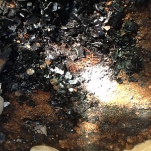

    通过领英联系我,我将很高兴向你提供无法在这里上传的额外证据,如“死亡射线”穿过我的财产,并在火灾发生的余烬上停留(坚固的建筑,流浪猫的木制狗舍),然后到达松针,调查消防队长(和我自己的)的温度读数,以及其他细节。当我站在“死亡射线”下时,常识也发挥了作用。当火灾在下午开始时,地点是阳光明媚的。火在狗屋上闷烧了至少30 -45分钟,然后蔓延到松针和下面的地被物。如果不是外面是砖砌的,美化人员路过,还有我那只叫个不停的小狗,在消防员赶到之前,我早就在里面熟睡了,而家里已经起火了。2)死亡射线太热了,剩下的余烬每隔一天就会重新点燃,尽管消防部门每次都要用水浸透(为了预防,我每天早上都要用水浸透)。正如火灾报告中所指出的,在消防员离开房屋之前,余烬又开始冒烟,消防员的手在“死亡射线”光束中仅30秒后就被灼伤了。最终不得不花大价钱用河石和砖屑代替后院的松针。3) NC建筑规范委员会于2010年首次成立委员会,调查Apex的LOW-E火灾(和其他损害),并于2014年首次尝试修改规范。由于行业压力,很快被推翻,但在2016年1月恢复。 Also, WRAL-TV first began their investigation of issue back in 2013. (Please note - I was thanked by numerous reputable contractors, firefighters and even local code officials when bringing my concerns to the Council last year. They too are eager for resolution to this dangerous safety hazard.) 4) I located several reports to US CPSC about such fires and can cite many references to such reports in a variety of articles from various "official" investigating parties since 2010. While many if not most reports have somehow disappeared from CPSC product recall/repair/report database, I thankfully kept copies of some. 5) Not sure what you want but I have official temperature readings documented by fire marshal at 347F and 362F as well as a home video of meat thermometer instantly shooting to maximum temperature of 200 degrees F when placed under "death ray" beam. Another highly regarded engineer has recorded even higher temperature readings (502F) during his scientifically sound experiments of this phenomenon. Hope this helps. Also, I hope the WRAL video shows how any fire on a windy day quickly becomes a neighborhood problem.

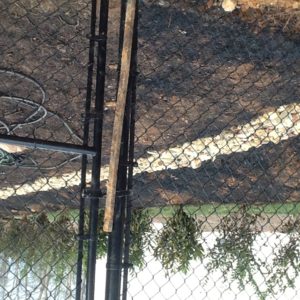

    众多泄密照片中的一张。其中两辆在下午晚些时候穿过了房子的另一边。对砖砌外墙、木制窗框和室内百叶窗下面的材料可能造成损坏。也许停着的车也是??

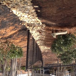

    根据你的问题-我正在与不合作的邻居打交道,只知道制造商是Jeld-Wen,玻璃是LOW-E。一扇大约50英寸x50英寸的大窗户引起了火灾,但至少另一扇窗户(大约50英寸x25英寸)破坏了邻近地区的两棵灌木。一位试图代表我与制造商交涉的能源顾问声称,在适当的环境条件下,家里所有的窗户都有潜在的问题,因为它们是凹的。从那以后,我花了10万美元安装了加强的围栏,以阻挡刺眼的光线,并用不易燃的河岩和砖屑取代松针,以阻止进一步的火灾。

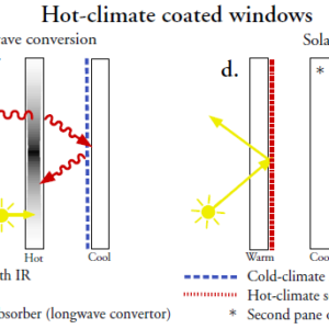

    我附上了一张图片显示了两种类型的炎热气候低SHGC窗口。第一种类型并不比普通窗户反射更多的太阳能。第二种类型比普通窗户反射更多的太阳能,是这种类型火灾的起源。我以前没想过这个,但最后一个版本,在最右边,如果窗格之间的压力太高,会有问题,使它们向外弯曲。但第三个版本,从右数第二个,在我看来,更典型。
    注意,寒冷气候下的高SHGC低e窗不会比没有低e涂料的普通窗更有这个问题。
    迈克尔注意到,不久以前他看见窗户塌了,就把这归罪于封条没封好。这听起来很奇怪,因为完全失效的密封会导致内外压力相等。但典型的密封胶材料对氩气的渗透性比对空气的渗透性更强。因此,氩气泄漏的速度比氮气和其他空气成分泄漏的速度更快。本文对此有更详细的介绍:
    http://www.vitroglazings.com/VitroGlazings/media/sitedocuments/TDs/70_TD126F.pdf
    作为一个历史记录,橡胶对不同气体的渗透性的第一次深入研究是由早期轻于空气的交通工具的发展所激发的。但即使没有凹窗将太阳光聚焦在它们身上,它们也会燃烧起来。

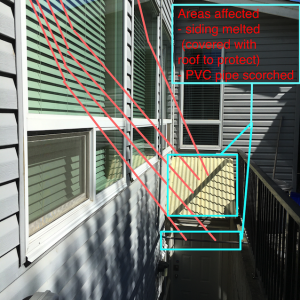

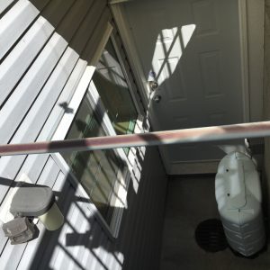

    放大效应发生在我们的房子上。我们在房子的东南侧安装了三扇非常大(6ftx6英尺)的低e窗。我们搬进来不久(房子是新的),就注意到一大片壁板已经融化了。这片区域是在窗户的同一侧,在窗户下面(大约5点钟开的)和一段大约8英尺高的外墙上。我们更换了壁板,用一些玻璃纤维遮阳篷材料覆盖它(因为它在通往地下室的楼梯上面。这是一张电子PVC管的图片,它也在那些窗户下面,大约在5点钟。热得几乎把管子都烤焦了。另一张照片显示的是房子的一面,墙壁从房子里伸出来,以及受灾区域所在的位置。
    另一个类似的问题是,当阳光反射在我们身后的窗户上时(这些都是同一个建筑商的房子,有同样的Low-E窗户),我们在一个陡峭的山上,所以他们比我们高12-15英尺。如果我们正对着反射出来的“太阳光”的方向,我们就站不进去了。因为天气太热了。

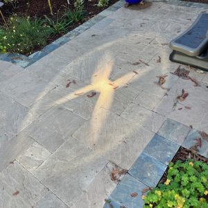

  35. shannoncoen||# 46

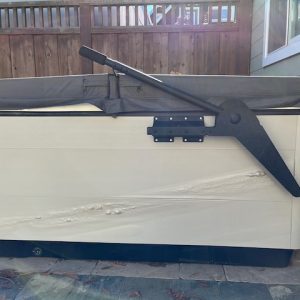

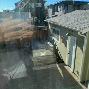

    在不到一个月的时间里,朝南的窗户反射过来的光线就把我新买的热水浴盆弄坏了。我不能肯定窗户是否涂了低碳涂料。
      Zephyr7||# 48
      不是Low-E引起的,是反射引起的。如果事情的方向正确,你可能会出现问题。事实上,如果角度合适,玻璃的外表面就是一个完美的(无损耗)光学镜子,光甚至在穿过第一块玻璃面板到达第一块Low-E涂层之前就全部反射出去了。
      如果这是你的窗户,试着放一些板条,以限制偏离角度的反射。
  36. 沃尔特Ahlgrim||# 47
    哇,那看起来是一个非常强烈的焦点。
    有问题的窗户是你的还是你邻居的?
