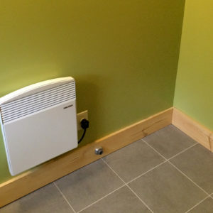

我们有斯宝亚创壁挂式安装热水器......一个在楼下的开放区域(一个500瓦特和1000W的功率)每间卧室和浴室(500瓦)...两项。它们价格便宜,看起来不错:
斯宝亚创CNS-50-E
基本的对流单元更贵,但他们有一个数字恒温器,可在120v:
Convectair Apero 500 w
数字恒温器要比斯蒂贝尔的不精确表盘好得多,如果你把它们连接到120v,这些插头可以用于其他用途,冬天以外的时候可以从墙上取下来。总的来说,安装一些Stiebel单元是最实惠的。
