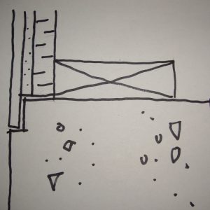

我试着在我的基础墙的顶部画出细节。
我看到了很多细节(包括在gba的细节部分,在jlc等),显示运行墙鞘重叠地下室墙。我还发现一些文章特别推荐这是一种密封连接处的好方法。为什么我会被允许让我的外壳接触到混凝土——这不是很快就会成为一个问题吗?
在我的情况下,我正在使用zip-r和水平圈型壁板(通过rainscreen)。我目前的计划是将ZIP-R的绝缘主要在混凝土的背面上的混凝土,其骄傲的混凝土(如此前面〜1“骄傲)。在我看来,我应该保护OSB的底面。
我看到了一些使用胶带从混凝土到osb的细节。磁带解决方案会长期耐用吗?这将不是一个容易的修复,如果磁带被殴打(错误的weed wacker)或开始脱落,随着时间的推移。我也看到了液体闪光的细节-再次,我想知道它是否长期耐用?没有任何东西能保护这个闪光不受具体细节的影响所以它必须被敲打。
我认为这是一个常见的细节,每天都做,但我没有发现任何东西看起来耐久和有意义的我。

    为什么不调整你的柱墙,所以拉链r的脸只是骄傲的基础外面,和底边保持1/4”。然后你就不必担心OSB上的毛细管水分,并且可以选择用嵌缝或胶带密封护套和基础之间的缝隙。壁板可以向下延伸一英寸,以覆盖间隙,以防止机械损坏。

    这正是我计划要做的(我的描述可能不是很清楚)。我只是不确定在这种情况下一盘磁带还能活多久因为它基本上是不受保护的。如果我填缝,是边缘的osb保护?或者也许我不需要担心,让它不受保护是可以的。
    我觉得奇怪的是,如此多的细节显示了护套与混凝土的接触。如果你到gba的细节部分,看看基础的细节,它甚至显示在这里。

    填缝将填补1/4“缝隙之间的OSB和混凝土下面。OSB的边缘将后面的填塞和支撑的基础相同的1/4"。胶带需要向下延伸到混凝土表面1“以达到粘合的目的,但会受到包层的保护,包层应该向下延伸到胶带边缘以下1/2”。
    尽管如此,我们在这里的做法略有不同。我们使用1“x2”作为一个浇铸条在形式的外部表面。这让你把所有的东西与内部的3/4“x 1/2”的间隙对齐,然后你运行包层到混凝土1/2“下面,关闭所有的东西。如果你的粉底不是很直,细节也会给你一些回旋的空间。
