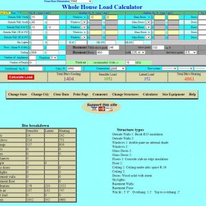

  2. VINVEGA81.||#2
    好的,
    我试图通过它,但由于某种原因,我的地下室没有得到任何热量损失。它的未绝缘和6英尺低于等级,而是零来。附上是我完成的。有什么想法吗?似乎板块应该失去一些东西。
    阿科斯||#3
    您可能错过了在上一页上选择了基底墙和地板类型。
  4. VINVEGA81.||#4
    是的,这就是它的。谢谢你指出它。在大约8,000 btus的速度加热。因此,15K室内单位的报价将远远超大。即使是我收到的12K单位报价也会超大。安全并获得12K单位还是获得9千克会更好吗?定价与众不同。
