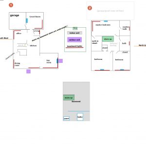

我附上了我们家的粗略布局(不包括地下室——大房间/车库在一块石板上)。我正在研究我所在地区的人,他们可能会提供第二种意见,我想我也可以尝试在这里寻求一些建议。

    我更新了平面图(希望)一些有用的信息。附:

      嗨Akos - 是的家庭有踢脚板散热器。我添加了上面的更新(原油)地图,其中包括它们的粗略展示位置。
      RE:风管 - 这是最初我开始找楼上的,因为我们有一个开放的阁楼。我被多家承包商告诉记者,这将会是更昂贵的比多层壁安装头。

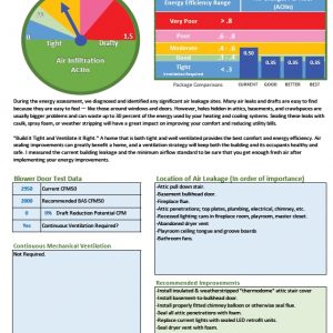

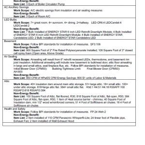

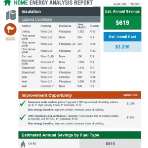

          这是有帮助的 - 感谢您对此的所有建议。如果它有用,我已经附加了3个文档,详细介绍了我们目前的R值和房屋特性,确定了将CFM50降至2000年的改进,以及整体密封/绝缘范围。我计划将所有的建议作为NH保存计划的一部分完成。我不明白所有的首字母缩略词和命名惯例 - 但我更好地附着在这里,以防所有行业标准的说话别人可以辨别出来。
