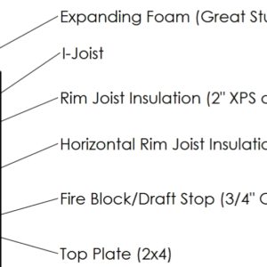

我正在完成我的房屋地下室,并一直在围绕着名和曲​​线和高效组件的问题和方法阅读GBA和FHB。以下是关于我的情况的一些事实:
气候区3A, 2016年新建住宅,日光地下室,3个浇筑混凝土墙和一个2×6框架,墙高9 ' -6″。
As i’ve mentioned, I’ve been reading pretty extensively and think the approach I’m taking is sound, but as Martin mentioned on a recent FHB podcast, I don’t want my imperfect understanding to lead to big problems down the road. Some of the articles I’ve read: “How to Insulate a Basement Wall,” “Calculating the Minimum Thickness of Rigid Foam Sheathing,” and “Combining Exterior Rigid Foam with Fluffy Insulation.”
我已经附上了我计划使用的墙壁组件的图表,但简而言之,我将用1″刚性泡沫与胶带接缝绝缘混凝土墙的内部,2×4墙紧靠泡沫与R15蓬松绝缘,1/2″石膏板墙。我对墙壁和地板的主要目标(按重要性排序)是:2.耐湿气和冷凝性。能源效率。
我认为如果我正在阅读“计算最小厚度......”文章,在我的气候区1“,甚至1/2”的刚性泡沫中很好。由于我计划将纤维绝缘放在墙壁上,因此我也必须考虑刚性:蓬松绝缘的比例。The “Combining” article doesn’t have a entry for climate zone 3 (hottest zone listed is marine 4), but if I use the first entry of 16% as a conservative minimum ratio, my R5(or 4.2)/15 comes out to be 25-21%, so that looks good also.
我可能遗漏或误解的任何东西?这是一个伟大的论坛,感谢大家(特别是Martin)分享他们的知识。
-杰米

    2015年IECC要求您在混凝土墙上安装1“R5刚性泡沫最小值。任何额外的绝缘都会有所帮助。
    我不清楚的是轮辋托姆的绝缘。轮辋托梁是外墙组件的一部分,我始终指定5.5“R20 OC喷涂泡沫最小值,我确保它覆盖窗台板以避免热损失。在您的绘图中,它似乎是连续性的休息热边界。
    我只是注意到在你的墙壁细节,你似乎没有一个1 1/8“边缘板或7/8”最小护套在你的TJIs的末端。当使用TJI地板系统时,边缘板是必不可少的风和横向货架负载。

    谢谢armando。在你的最后一点,RIM板被绘制,只是为了说明目的。地板托梁安装在规范中。
    对于边缘托梁湾,我希望它考虑地下室墙的一部分。获得需要的R20或13+5外部框架墙会有点困难。我在那里用了2英寸的硬泡沫,因为那个区域没有像浇墙那样的泥土遮蔽。

    吉米,
    阿曼多说得对:你忘了在泥底上放一块水平的硬质泡沫。这种刚性泡沫将安装在混凝土墙内侧的垂直刚性泡沫与安装在边缘托梁内侧的垂直刚性泡沫连接起来。
    对于所有意图和目的,您的轮辋托梁区域就像一个上面的墙壁,并且有一个很好的想法,以与上述墙壁类似的R值隔离边缘托辋。增加你的RIM托梁绝缘的R价不会受伤。

    谢谢你的建议,马丁。我已经修改了墙的装配图,包括了泥浆的水平泡沫。
    对于边缘托梁,我不喜欢削减另一个2“块刚性泡沫适合那里…这是相当劳动密集的,可能有点沮丧,削减形状,以适合在I-joist。我可以把蓬松的绝缘材料放在2英寸硬泡沫上面。这将给我一个组合的r值~R26,这比IECC 2015要求的墙壁组件更高。这是一个合理的方法吗?
    我想,由于缺乏对其他细节的评论,装配看起来不错?我主要关心的是凝结和保持泡沫的最内侧足够温暖,以防止水分积聚。
    ——杰米

    你可能会把价格用承包商vs. DIY泡沫工具喷涂边缘托梁。

    吉米,
    是的,你可以把蓬松的绝缘在边缘托梁区域的硬质泡沫的内侧。
    你的水平刚性泡沫正常(见下文) - 只是不够宽。为什么不足以使其足够宽,以延伸到它下方的垂直刚性泡沫(做出更好的绝缘角落)?
    ——马丁Holladay

    “蓬松”绝缘需要在所有六个侧面密封,并且它不透气绝缘,因此仍然没有正确的应用。5.5英寸的开放式电池泡沫是空气不可渗透的,因此您不需要在前面安装切口空气屏障,因此需要巨大的劳动和密封。
    你的新装备上还有热休息时间!

    吉米,
    我不同意阿曼多的观点。如果你的2英寸厚的刚性泡沫矩形是密封的所有方面,没有必要“密封”蓬松的绝缘(这是一件好事,因为蓬松的绝缘不能被密封)。
    ——马丁Holladay

    托梁区域的2“垂直刚性泡沫是预期的空气障碍,我当然没有打算玻璃纤维/矿物羊毛会用于这种目的。我想到了一个DIY喷雾泡沫,但是已经读过一些关于他们的恐怖故事使用,我只是不确定我的技能水平。这主要是一个DIY工作,我会像DryWall签出那样的一些物品,但框架,粗糙的管道等我打算解决自己。所以支付承包商做的是喷雾泡沫右在我的名单上不是第一个。2“刚性泡沫密封在其周边周围的一部分膨胀泡沫。
    马丁,对于水平泡沫,这只是一个接近的问题。对于垂直于地板搁栅的墙壁,我可以将泡沫延伸到防火块OSB上,没有什么问题。对于那些平行的墙,我在考虑阻塞,或者地板搁栅本身会阻止我放置更宽的部分……我得亲自动手看看。
    感谢大家的反馈。我对我所采取的一般方法感觉更好。现在到楼层(和一个不同的帖子),这对此我不太肯定。
