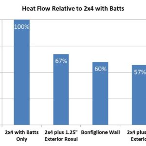

  25. 戈登弗朗克||#25
    谢谢Dana提到Bonfiglione方法。我进行了一些R和U计算,以比较全壁热流的选项,假设壁面积是25%螺柱和75%螺柱海湾。罗旭尔球棒和外板。我设置2x4的击球数作为我的比较。表连接。
    如果我的计算是正确的,Bonfiglione的隔热效果比一堵2 × 4的墙外加1.25英寸的外墙要好。有人可能会说“1.25井”太薄了,“然而,与Bonfiglione井壁相比,2”井层只能带来3%的改善。
    在我自己的改造中,我可以自己在几个周末实现Bonfiglione墙,成本是一些EPS条,1x3的,以及从2x4升级到2x6的batts。与在所有外墙上加一层厚度为几英寸的保温层的额外复杂性和费用相比,这似乎不值一提。
  26. 布伦丹阿尔巴诺||# 26
    戈登,
    如果你可以包括2x6螺柱在24" O.C.球棒在你的表格,这将是一个有用的第五个选择考虑。能把这个也算进去吗?我很想知道2x6 @ 24"的O.C.和2x4带有16" O.C.泡沫边条的O.C.比较,我希望边条会赢,但我对差额很好奇!

  28. 戈登弗朗克||# 28
    Brendan:Dana是正确的,这取决于墙壁的百分比被认为是框架。我不知道是什么准确的估计,但我跑了24“o.c.图表的25%vs 20%的数字。
