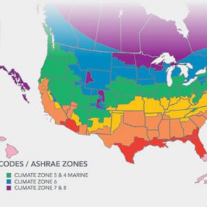

    嗨LP弗农,
    为什么你们决定采用不透水的WRB?你们在墙内使用什么类型的绝缘材料?内部装修是怎样的?你在哪个气候区?如果你不确定,这里有一张地图。了解您的位置将有助于我们提供外部绝缘方面的意见。
    //m.etiketa4.com/article/climate-zone-map-including-canada

      感谢Brian的回复,我在3A区,70%的包层是石头,剩下的30%是纤维水泥…两种包层都是储层类型的包层,我的希望是阻止内部蒸汽驱动。我没有安装任何内部绝缘,但计划使用5 1/2“的开放细胞泡沫,以帮助空气密封和可能允许内部干燥?
