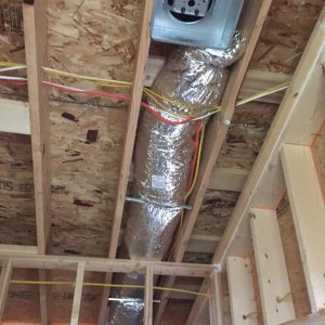

我HVAC家伙刚刚走出今天在这里的墙壁安装微型分割线设置和安装干燥机通风和浴室风扇通风口。我不得不在工作和,因为他是那么忙,我不得不几乎拧他的胳膊在这里得到他,我只是舍弃了一切他需要和重点,并通过文字昨天讨论任何先前犹豫不决的细节。我没想到质疑浴室风扇通风......假设他会发泄径直向上沿通过一侧的屋顶风机。
当我回到家时,我注意到他们已经打开了通风口,这是以前由电工安装的,非常接近浴室的脊梁(高点)(大教堂天花板)....的发泄……这个数字非常大,....下来整个长度,并占据了椽湾的大部分宽度。12英尺长)与屋顶通风口连接到底舱的底部,瞄准下一个椽湾。
“只是一个女孩”,但这不是我想要的,我在想我是否应该让他换掉它,让它在屋顶通风口。我的担心是:
1.温暖潮湿的空气能轻易地逃过“下坡”吗?
2.整个椽子间已经没有足够的空间做隔热了
3.难道任何潮湿的空气,能够逃脱“下”的12英尺长,被吸回到下一个椽湾一旦离开外部通风口?
如果这最终花费了我的钱去改变它,我不会感到“兴奋”,但如果有必要的话,我很乐意支付这些钱。在我看来,这只是直觉上的“错误”,但我对“什么可行,什么不可行”没有经验在实践中“。如果有任何机会,这可能是一个问题等待发生,我宁愿现在付出,避免混乱。
我短信他刚才问他为什么他们这样做……想发泄的大小可能是一个问题(高达6“发泄在一个10”椽湾)但他告诉我,他们不想穿过新屋顶,想要避免潜在的泄漏的(这听起来奇怪我……屋顶通风口不是浴室风扇的标准做法吗?)我还没有要求他改变它。
真的会欣赏任何建议/评论!

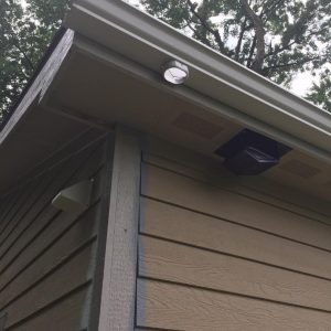

    1. 查理沙利文||# 5
      从它的外观 - 不是一个伟大的图片 - 已安装的通风口是一个可能是针对不同的应用程序进行,并指导在邻近拱腹排气口空气的权利。
      这是一个很好的观点,一个更好的终端引导空气向上和输出可能是一个比我的建议更容易的解决方案。
  4. 查理沙利文||#4
    把通风口开到下坡没有问题——这实际上是一个很好的做法,让任何冷凝水向下排放。风扇会以足够大的力度将热空气吹向下坡,而不是其向上的倾斜度——这种额外的努力与使空气通过管道的工作相比是非常小的。
    把通风口从拱腹里放出来是不好的做法,正如你所说的那样——你不想让潮湿的空气直接进入下一个拱腹通风口。
    不幸的是,替代方案并不好。我不确定我知道完整的配置来知道你的选择是什么。最好的办法是越过山墙,走到平顶墙外。这可能需要在屋顶的顶部降低天花板(另一种拱底),以越过那面墙——如果那是外墙——例如。或穿过屋顶,这确实需要更多的工作让它正确地闪现和密封,我宁愿有一个可信的盖屋顶的人而不是一个暖通承包商,除非我得到信心暖通空调机组人员会仔细和正确。
    我发现你的语气没有任何令人反感。这是令人伤心的,但是,有人需要用承包商确认大量细节,以确保事情做得正确。人们希望相信他们知道更多的房主,但是有很多人不知道或关心他们应该,或者认为你的优先事项与他们实际不同的不同。澄清您愿意支付更多地支付安装以最佳实践安装的东西是一个很好的谈话,并且你理解可能需要的很好。

    对你的立场唯一的辩护,应该引起一个知识渊博的暖通空调潜艇问一个问题是,你在你的照片中显示的棕色底端终端在我看来像一个屋顶终端....我想它可以在底壳上工作,但这是不寻常的。

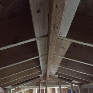

    看起来你的脊板在椽子下面,所以除非你想把东西弄毛,否则你无论如何都需要天花板的一小部分平的。在这种情况下,我会按照您的选择2安装浴缸风扇,并运行它的山墙端。最干净的安装,没有问题。
  17. 莱斯利·沃伦||#22
    我计划离开暴露。

  18. 专家成员
    阿科什||#23
    这样裸露的横梁是不是最好的主意。因为你拥有它建造这几乎是不可能的周围空气密封。与大教堂天花板,这可能会导致大量的凝结那里,湿脊梁。
    如果你打算这样保持这样的话,我会把一个2x4撕开到椽子的角度,并将其粘贴在椽子之间的脊柱。这将为干墙带来一些坚固的东西坐着和良好的空气密封表面。安装干墙时,请务必将干墙粘贴在此中。在糊状之前安装后杆和填充干墙和脊梁之间的关节也不会受到伤害。你想要这种关节坚固和气密。
    1. 莱斯利·沃伦||#24
      谢谢你的提醒!这确实说得通。
      有个干墙工人问我是否想让梁暴露在外面,我告诉他这对我来说没什么大不了的,我问他让梁暴露在外面是否会对干墙和梁之间的连接处造成问题,他告诉我不会。他没说要在椽子之间找个坚固的东西。结果我可能会改变主意....打电话给我的画框师,他会按照你的建议做,或者把它准备好,在脊板上放上石膏板(创造平坦的区域)

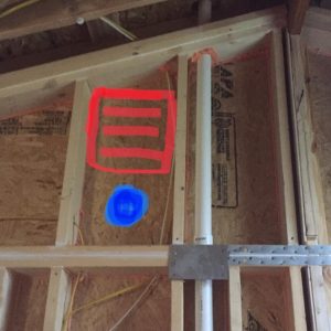

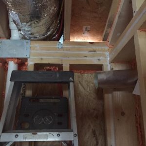

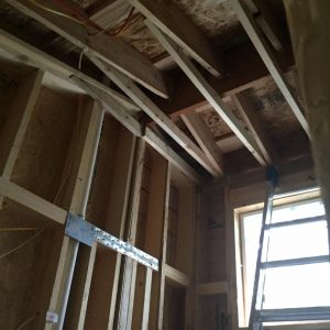

    以下是我的框架师添加的内容。他不想出差错。(不认为他想拖着必要的工具过来)下面是他所做的。它基本上是两种选择的结合。
    第一张照片:厨房上方有一个储物区,我不想因为压平天花板而失去宝贵的空间。我将试着用泡沫喷雾密封这些块上面的空隙(由他们放置的角度留下的空隙)。我说过这里有个山脊通风口吗?
    第二张照片:在风扇所在的浴室(现已被删除),我们展平了一部分天花板。我将在其中一个螺柱托架中安装了一个安装在山墙端的墙面风扇......尚未决定哪一个。
      阿科什||#27
      更好。确保喷涂泡沫和铆接木材的那件。更好的将是它们粘到LVL脊板。甚至8' 次1/16" 差距是一个大洞。
      风体屏障与大教堂天花板的连续性非常困难,这就是为什么你经常看到这里的平台推荐平台。
      您固定的一个问题,但你仍然有在室内隔墙的过渡。因为它位于,也就是从房子一个巨大的洞到您的屋顶空间。通常情况下,我处理这些的方法是通过喷雾发泡它从微型阁楼慢跑向上内壁腔的顶部。一个更好的选择将是在以后的上限是直到帧这一点,但就是很难用标准的构建工作流程做。

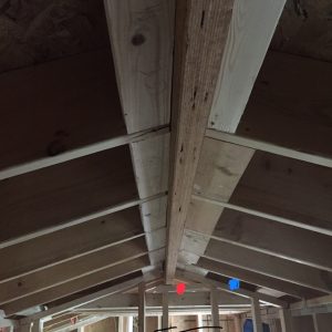

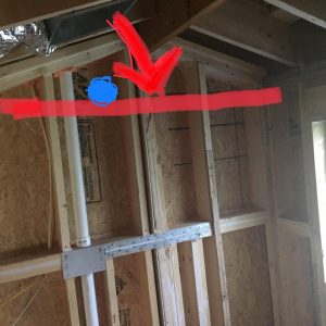

  20. 莱斯利·沃伦||#28
    你说的是哪里的红点是在这张照片?..或蓝点?
    如果蓝点,你认为一块很合适的泡沫板填充椽湾的下部(脊梁的两边)....在周围用泡沫喷雾密封或用强力的东西粘住(在泡沫板上尽可能多地用岩棉填充,而不减少通风通道)?
      阿科什||#29
      这两种。你的空气屏障,在这种情况下,在迷你吊顶上方的石膏板,需要沿着隔墙向上,然后穿过螺柱,最后连接到浴室的石膏板天花板。你也错过了一些阻碍,在那里的石膏板坐和你的磁带上。
      刚性绝缘+罐装泡沫是一个好的开始,我也会用优质胶带粘接缝(Zip或3m 3067)。
      如果你要清除和染色的脊梁,我会砌墙去之前现在就做。也包括从石膏板/泥保护。
