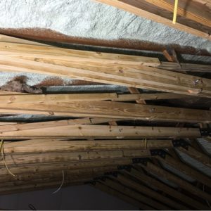

我相信我已经让自己进入的情况是一点新手,但在我让我变得更糟之前,我想寻找这个美妙的社区的一些建议(希望我迟早找到了它)。我们买了一所房子,一直在做一些严肃的翻新,主要是伟大的房间。我们的承包商和结构工程师已经完成了实际的框架部分,但我选择了为实际天花板进行绝缘和完成工作。这是我的困境开始的地方。

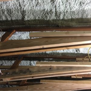

我购买了从泡沫的封闭电池泡沫套件,绿色泡沫以喷洒在屋顶的下面。I got a 1″ fill all around the original 2×4 truss, but there are low spots (never foamed before and it’s rather difficult to maintain clear eye sight when your goggles are getting doused in foam, so that’s completely on me) where some of the roofing nails are protruding through still.
当我用完泡沫时,我没有给出这么多的想法,并想到我补充的12“厚厚的玻璃纤维蝙蝠。当我拉下来检查一半的屋顶上有一半的篮子,以检查一下我在天花板上的一些布线,注意到它(冷)湿斑。12“蝙蝠与泡沫直接接触的区域正在产生轻微的冷凝,然后我将其缩小到暴露的屋顶钉。在后方的视线中,这一切都是有道理的,但我显然没有考虑到它。
我在这个网站上找到了一篇伟大的文章(https://www.greenbuildingadadadisor.com/blogs/dept/musings/how-build-被调节--cathedraliiles)有效地告诉我我需要做什么,但仍有一些问题我不确定答案。
1)我目前的心态是为了更好地订购更多泡沫,填充2×4至至少2.5 - 3“深,然后将蝙蝠放回蝙蝠。但是,我不确定是否需要在安全之间留下气隙?如果是这样,多少钱?上述文章提到能够走向任何路线,但我不确定在案件中是最好的做法。并非所有蝙蝠都是潮湿的,只有那些触摸屋顶的直接发出问题。那些朝向峰值的峰值(自然有气隙,因为有更多的高度来处理)没有问题,即使只有3/4-1“间隙。
2)另一个变量是我们计划使用珠子板完成天花板,但随着我的阅读更多,它不会像石膏干墙一样创造蒸汽屏障。Do I still need to do a drywall (tape and mud the seams) underneath the bead board, or if I use enough foam and the fiberglass bats (which I’ll have to reduce by a few inches to accommodate the extra foam) will the lack of drywall not matter?
对这篇文章的道歉,我知道我的所有答案都是我已经链接的那篇文章,我只想在我进一步前进之前确定。我已经尝试在本地联系了一些绝缘公司,但由于他们没有启动项目,他们甚至不会在这里给我任何建议。我不能责怪他们!
感谢您可以给我的任何建议和指导!

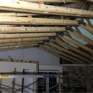

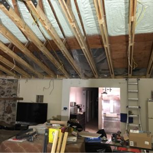

    谢谢你花时间回应这个!我位于俄亥俄州。我使用了闭孔泡沫。我正在附上目前桁架设置的一些照片。我们计划留下一些剪刀桁架,所以我在墙上休息的最低点,在大约15英寸到大峰值到大约7“的地方。我们喜欢暴露桁架的想法,但如果我们需要在桁架底部的干墙/珠子板上进行绝缘目的,那么我们也可以途中。
    我今天确实与另一家绝缘公司联系,这是有用的,被告知我应该做3“泡沫总量,然后是6英寸厚厚的蝙蝠。他们说,如果泡沫正确完成,我不需要气隙,但是我家的屋顶设置的方式是屋顶在房子后面改变方向,所以我拱形天花板的最后一半实际上是除非我喷洒泡沫,这意味着它永远不会真正“密封”,这意味着它永远不会真正“密封”。(目前不可行的预算明智)。因此,我认为我应该留下空气差距,无论如何,如果需要,空气可以窜到房子的后部?
    希望这些照片有帮助,但如果需要,我可以采取更多。
